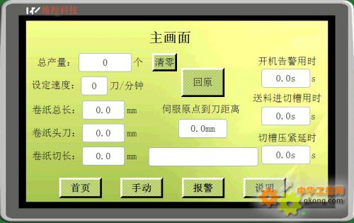

  1、使用维控的PLC和HMI,PLC型号为20MT,HMI的型号为777A。
  2、PLC程序内置算法,根据HMI上设定的参数,自动计算尾刀,每次到尾刀都自动减速,使生产安全可靠。
  3、切纸机使用的变频器和伺服分别由PLC的PWM脉宽输出和脉冲输出控制,并且在HMI上设定的参数经PLC程序的算法转化,再下达到变频器和伺服,使客户改变机器速度更直观、易懂。
  4、每个工位都编写了报警检测程序,保证用户在有故障发生时能在第一时间排查出来。
三、组成部分
  1、PLC负责动作的直接控制和外界反馈的信息的采集,实现机器的自动运作和故障检测。
  2、触摸屏,负责PLC各动作参数的设定、动作的启停控制以及相关信息的显示。
  1)如图1所示为HMI程序的主画面,界面上有机器的初始回原的操作,以及相关参数的设定,以及产量和速度的显示,并有报警走马灯显示。
                                            图1 主画面

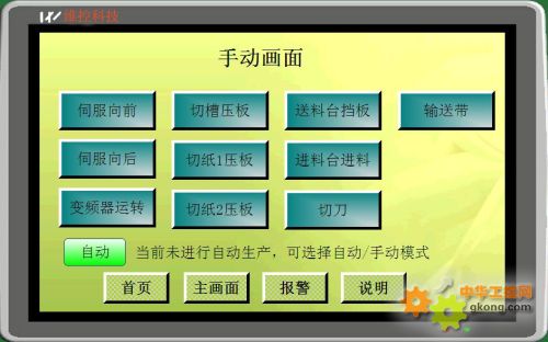

  如图2所示为手动画面,供用户手动调试切纸机的相关动作。
                                            图2 手动设置画面
  此外,还有报警画面、操作说明画面等,报警画面显示所有的报警选项,有报警时对应选项的报警灯闪,操作说明用于将机器的操作说明制作到触摸屏里,让切纸机操作起来更友好。
