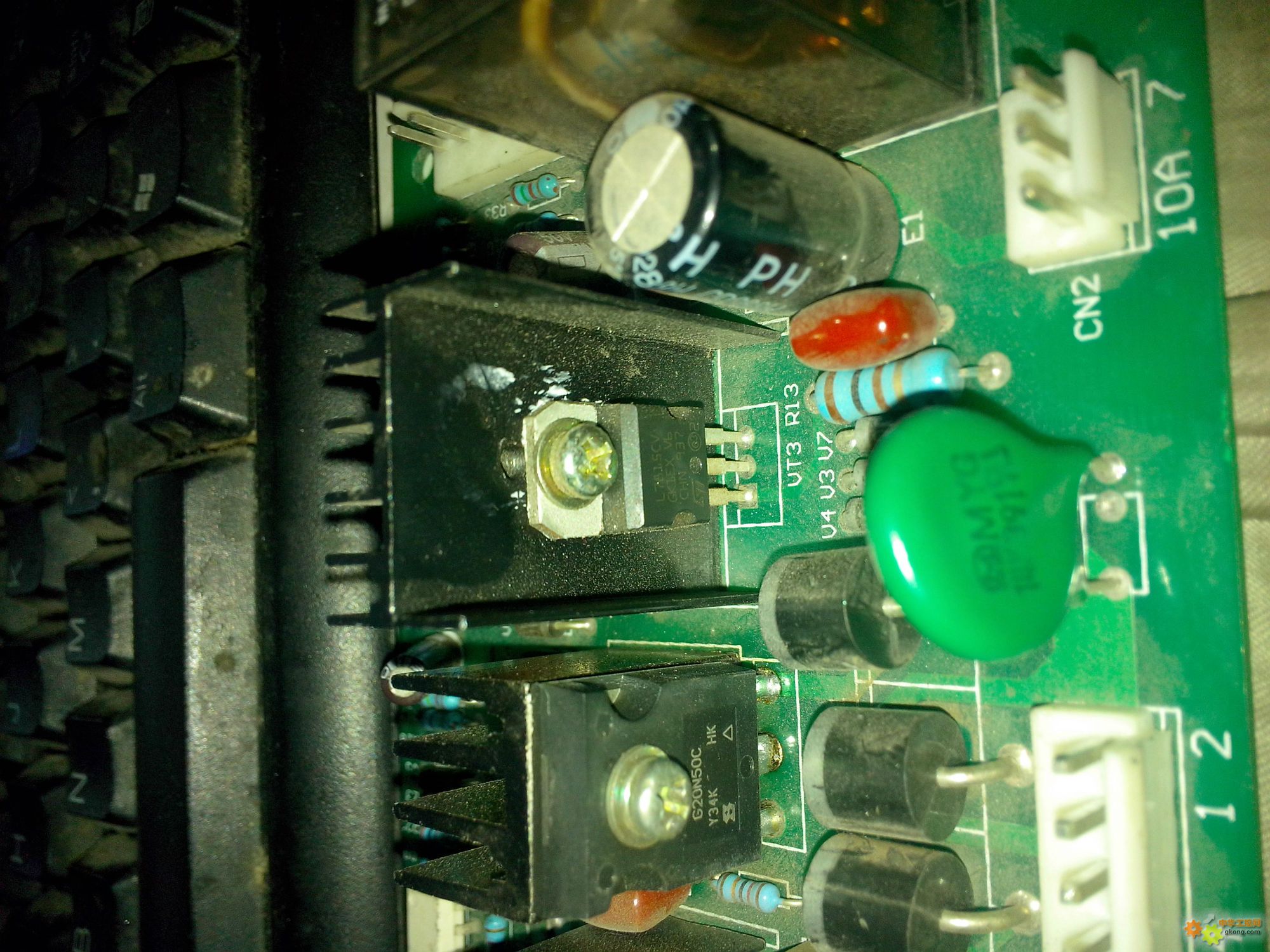

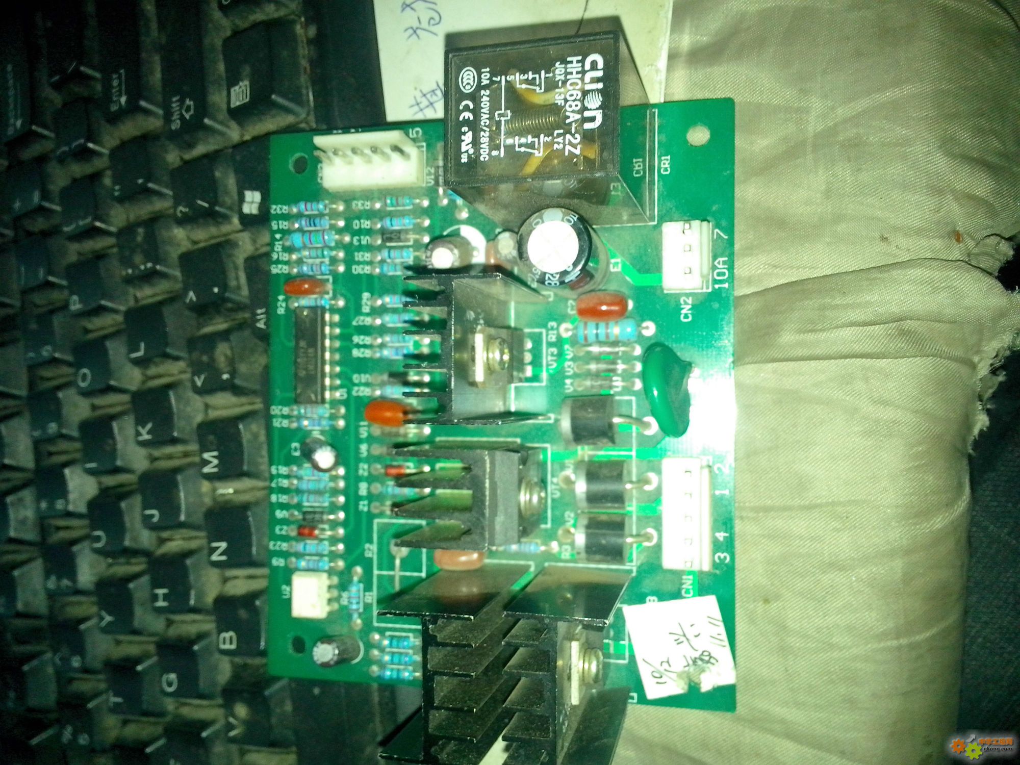

请问。场管G20N50C与IRFP250N的区别,可代替吗?它是氩氟焊机
上的元件。这板子常烧。谢谏。

IRFP250N是200V,30A。20N50C是500V,20A.
