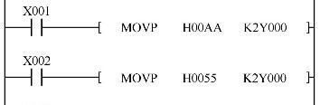

这个是什么指令?

传送指令
理解16进制 二进制
AA 是1010 1010
对应哪个通就明白了

传送指令。当X001接通时把H00AA(10101010)传送到K2Y0(Y0~Y7)

X1 x2接通时,执行一次传送指令,将前面的值转换二进制对应后面的y0`Y7
X1接通后,Y7 Y5 Y3 Y1为ON,其它OFF;
X2接通后,Y6 Y4 Y2 Y0为ON,其它OFF;

回复 #5楼 ZCMY
理解了,很清楚,非常感谢。

楼上都是三菱的高手啊,你们都没说是脉冲式的传送吧
