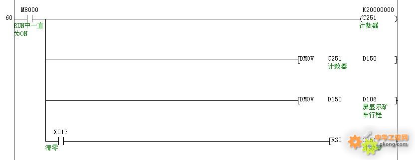

哪位有三菱PLC的高速计数程序,麻烦给我发一份?不胜感激

发表于:2013/12/16 13:19:41
上图就是高速计数器C251的编程逻辑。

发给你,你也不一定适用,要明白怎么编才有用的啊

呵呵;这是PLC自带的功能,直接调用就行了;

不少手册上也有这种案例分析的。
