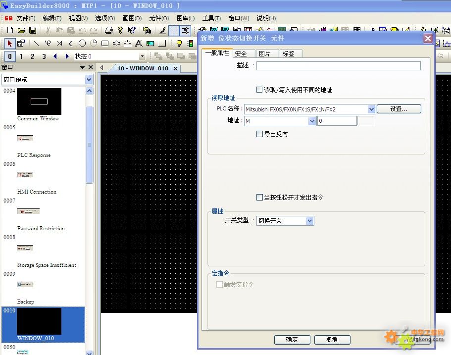

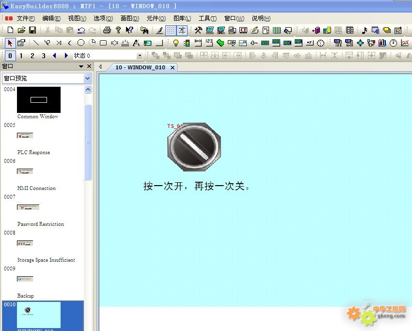

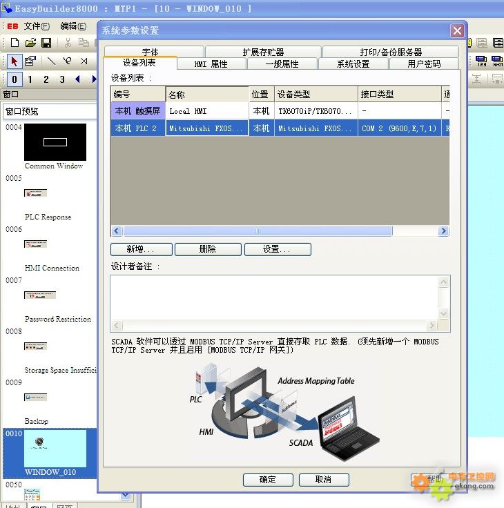

以三菱PLC为例,程序编制如下:
以维纶触摸屏为例,首先做如下设置:
然后做一个位状态切换开关按钮:
然后设置如下属性:
现在就可以用触摸屏控制PLC的Y0输出了。
