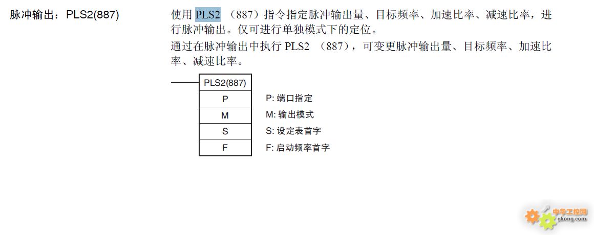

欧姆龙plc怎么编写步进、伺服电机的控制程序,谢谢大神啦

定位指令,手册上的例子一页又一页。

PLS2指令

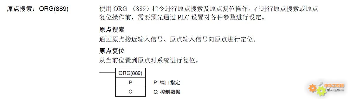

ORG是回原点指令,你应该能用的到

如果需要还可能用的到INI指令,
