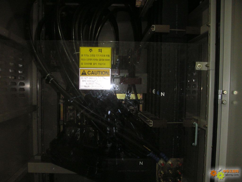

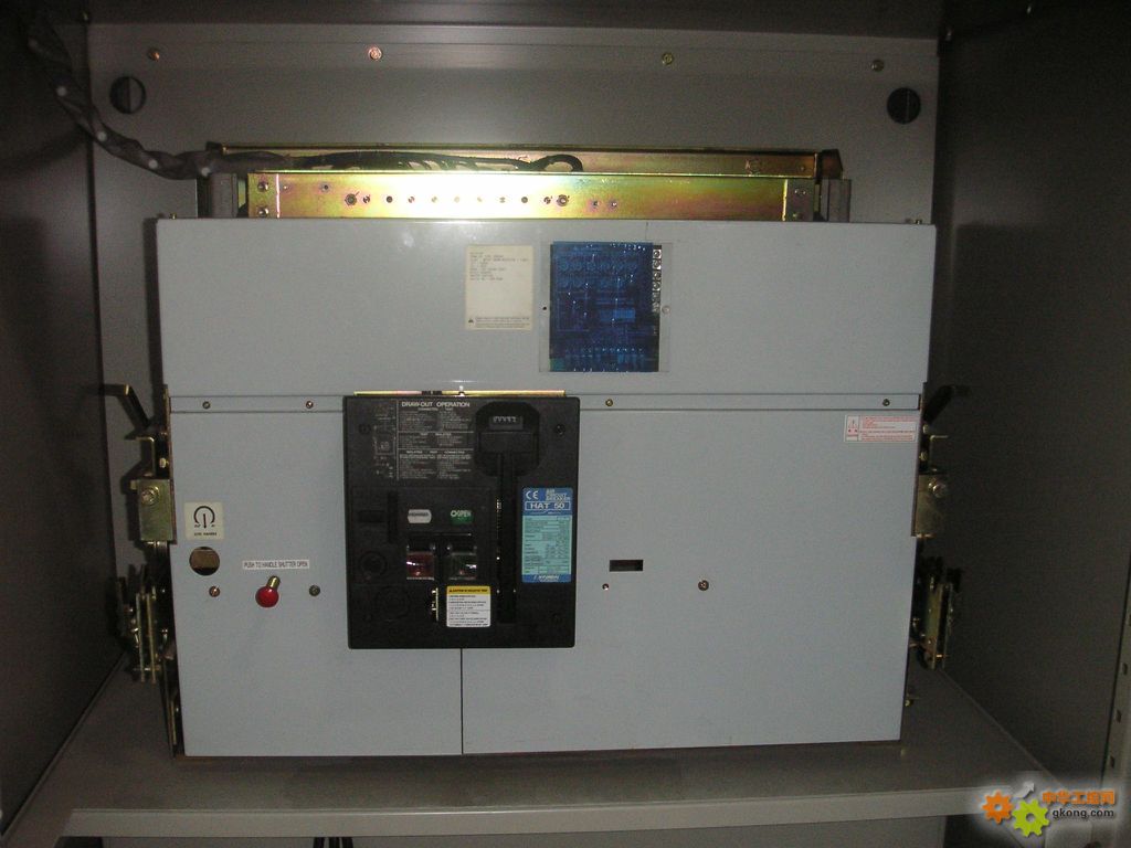

停电后现代的ACB不能闭合,充能正常。有使用过现代ACB的朋友吗?来说说

是欠压脱扣部分有问题,如果是欠压延时脱扣的话,你量一下欠压线圈是不是还通,另外量一下欠压延时控制器是否还有电压输出!

检查控制线部分
线圈

手动储能可不可以??

同楼上,手动应该是可以合闸的吧

呵呵,楼主手动合闸呀。
先按下蓄能把柄蓄能,蓄完能按面板的ON按钮合闸,合不上就是机械有问题了。
