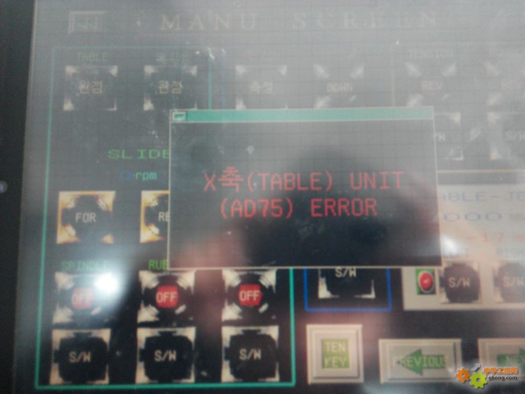

各位大侠好。小弟有台设备 三菱伺服电机只能一个方向旋转,手动模式的时候在触摸屏上操作 只能向一个方向移动,如果向另外一个方向移动就报警。伺服马达我也换过,伺服放大器也换了就是不知道怎么回事,请大家有遇到这样问题的给点建议。

报警?说具体点。

报警代码是什么?

查看报警内容找故障。

呵呵;这基本上不是产品的问题;
检查参数设置及接线;

伺服是没有报警的,只是我触摸屏上面有报警内容为我平台移动传感器单元有错误 ,传感器是接近穿感器,现在我都更换的新的,还是有这样的报警。

伺服放大器没有报警就触摸屏上有报警

用手动把一定平台复位,然后重新标定设备零位,估计是设备零位丢了。

呵呵;韩国进口设备;
用的是老款的A系列定位模块;
这个情况与伺服关系不大;
