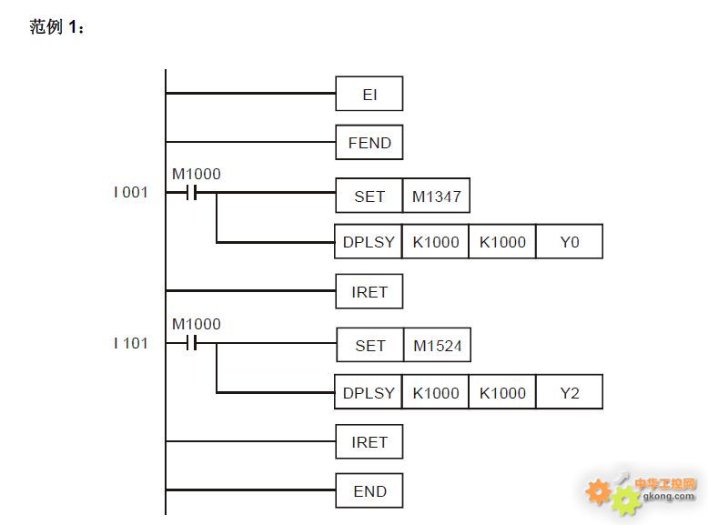

     想在PLC的外部中断程序中加入定位指令DRVI,不知能否执行?

不可以,

回复 #1楼 xlian
看到台达PLC手册里面好像有这么用的,此处让我有点疑虑了

这样干应该不行!

上述指令发送1000个脉冲就会停止了
