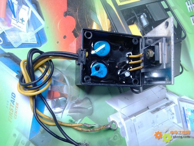

失电刹车电机整流电源

不完全解体照:

发表于:2013/12/12 9:37:52
这个是得电打开刹车,没电时候弹簧把刹车片推过去的。

发表于:2013/12/12 10:17:01
现在的刹车都加一个交流变直流的开关电源控制器,只是为了省钱

发表于:2013/12/12 10:52:36
这东西做的是相当的省钱了。

发表于:2013/12/12 11:21:19
一看就是假冒产品 上面还写有日本制造

发表于:2013/12/12 18:19:50
从输入、输出电压看是个半波整流器,但打开看到的三条腿器件是什么?

发表于:2013/12/12 18:31:21
刹车也是有断电刹车和得电刹车之分的

发表于:2013/12/12 18:35:32
呵呵,三条腿的不一定就全是三极管。
也有三条腿的整流二极管。

发表于:2013/12/12 18:48:39
还用沥青把原件封上了?还是环氧树脂封的?

发表于:2013/12/12 19:54:19
半波整流,二极管续流
