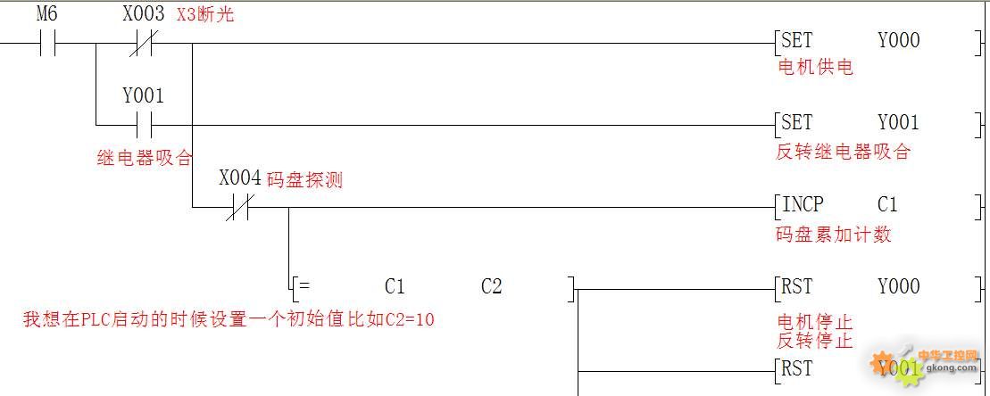

PLC型号:FX1N40MR
我想在PLC开始运行时,赋值一个初始值(C2,或者其他的什么),比如等于10,而后比较C1,C2,如果相同就停止......
见下图,请教能否赋值一个初始值,但这个值我还是要修改的,要适当的加减,用输入端接开关控制加减,请教如何设置这个初始值?或者说这个变量?

PLC有一个特殊功能寄存器,例如西门子S7-200是SM0.1,作用就是第一次上电的时候触发,以后任何时候都不触发,用来初始化。三菱也有这个寄存器,忘了是什么了。自己查查吧。具体用法差不多是这样:LD SM0.1 MOV D1 D2。这个语句肯定不能用,表示个意思而已。

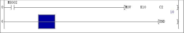

三菱的是M8002,初始化脉冲。

C2也是计数器,如果不计数的话,可以用寄存器D来代替;

多种方法,可能没描述的很清楚。保存性寄存器。

几乎每个品牌的PLC都有上电首次扫描接通一个周期的特殊位寄存器。

如果要修改参数就要用文本或触摸屏了,使用数据寄存器,很容易就实现了的。
如果每次要赋一个初始值也简单,把初值数据利用启动开关,在启动瞬间写入。
