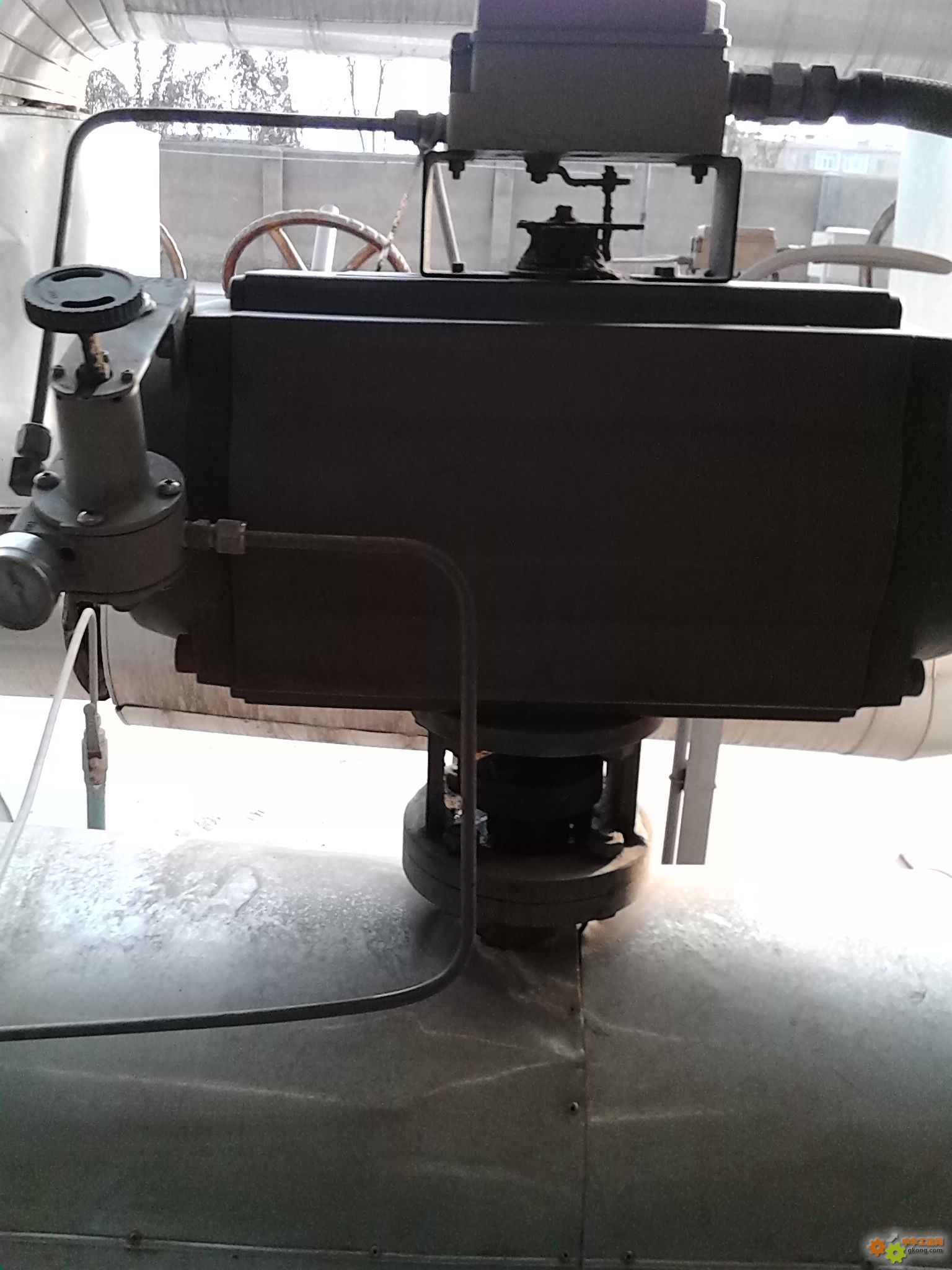

在论坛中看到一个帖子说到国产的制造设备为什么不能强大,深有感受,因为偶身边的仪表设备有很多就是国产的,但是这些国产的设备让人很纠结甚至很气愤,只要稍微留心一下就能够做的更好地事情却不做,这样的国产设备怎能强大。
随便到装置区一转就有好多这样的设备,昨天在论坛的国产设备质量讨论贴子中说过要写一个贴子来说明一下,今天巡检找了张图片以作为看图说话。
去年厂里采购了一批调节阀,属于偏心旋转的气动球阀,虽然起了一个洋气的外国名字还用上了字母加英文的组合,但实实在在的是国产设备,或者说是国产组装设备。
下面看图说话。
远看非常板正、漂亮、结实很有质感
近处一看盘根处有介质泄露,于是取来扳手想禁锢一下,不大的问题,只要把调节阀的盘根压盖紧几丝即可。于是工具拿来却无从下手,换了小扳手、梅花扳手、开口扳手、套筒扳手都不能办,要想禁锢压盖首先要拆掉执行器,为了一个泄露点要切除调节阀,是不是有点脱裤子放屁。
嘿嘿。。。
这个是技术原因么,偶想调节阀厂的人员茅台喝多了。
