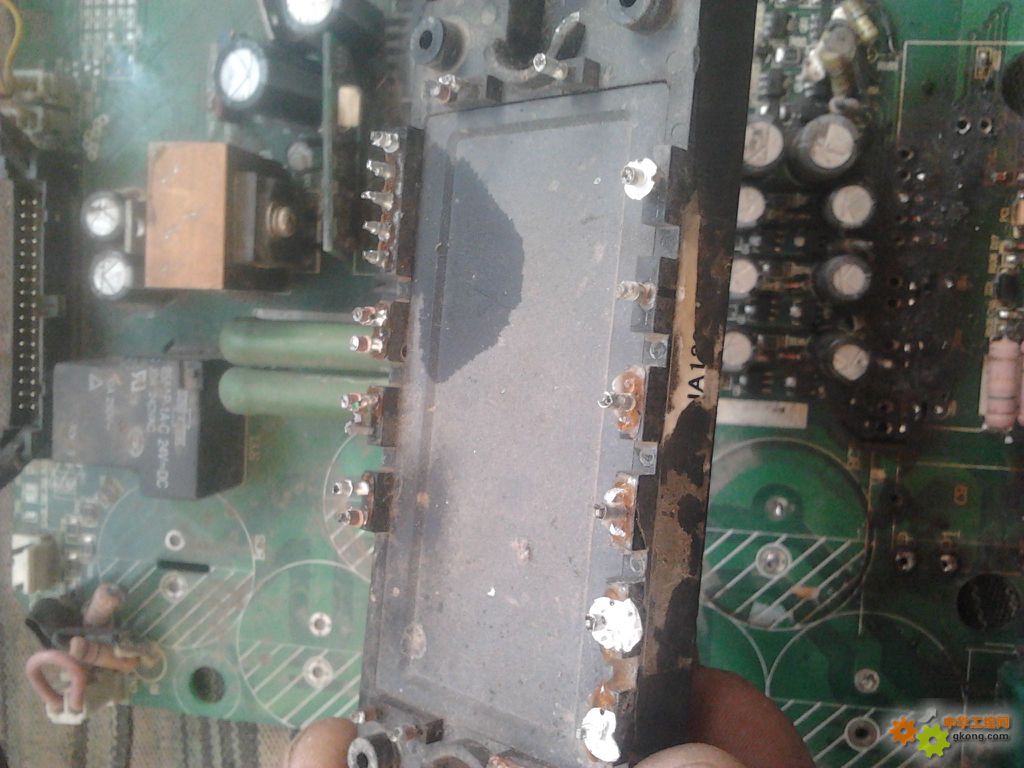

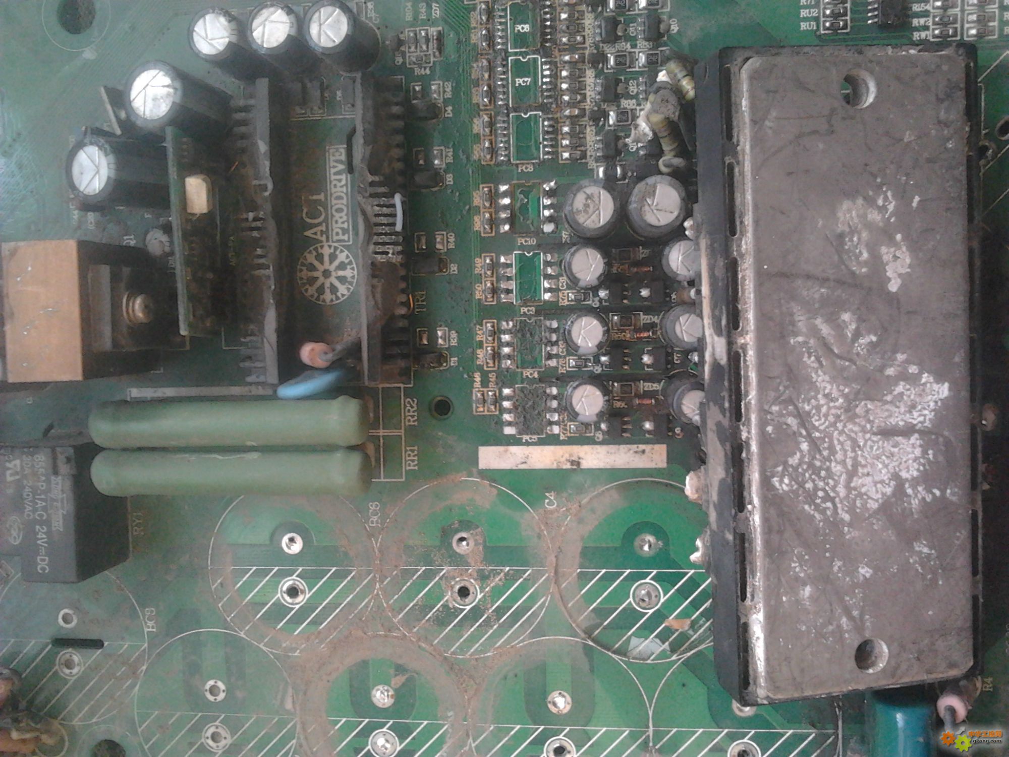

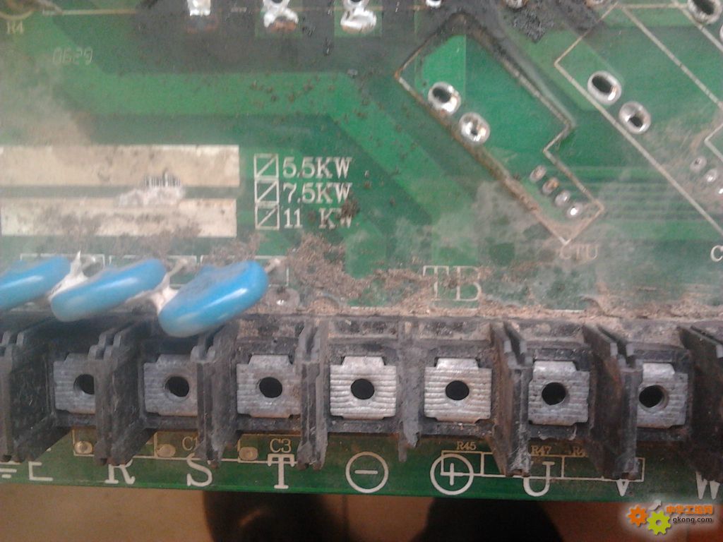

初步测量模块是好的,没有商标了 不知道是多少A的......................驱动是PC929+923 MY NY 推动电容是红宝石450V560UF的6个 板子丝印有5.5 7.5 11KW的字样

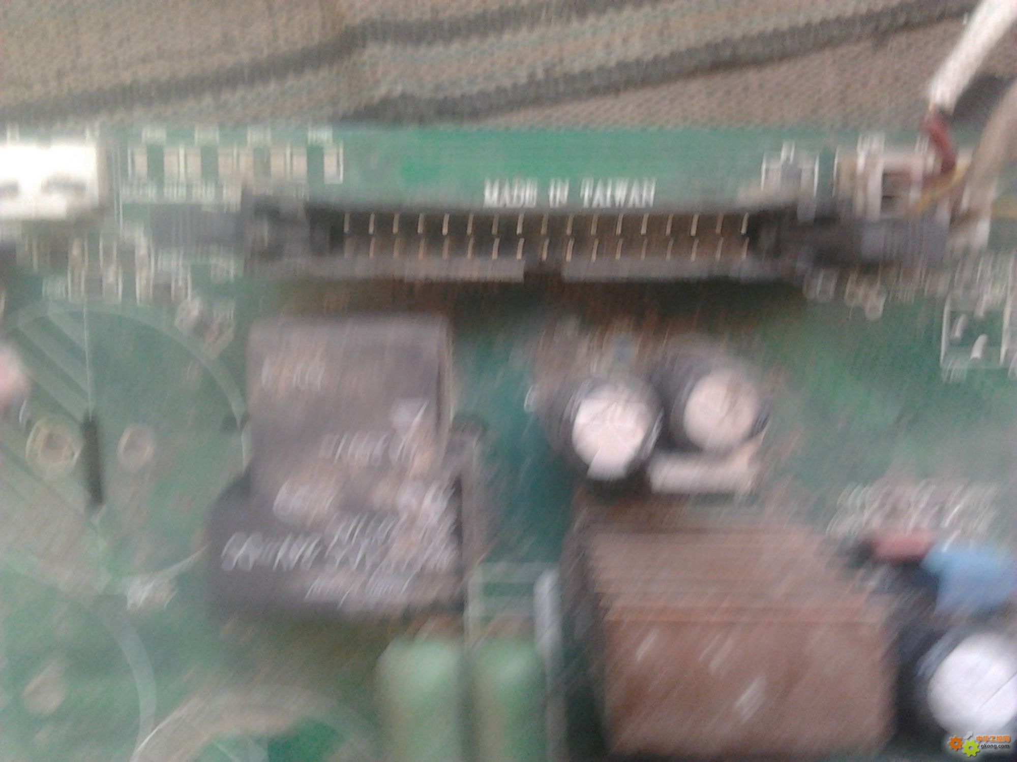

台湾出的,台达?

5.5kw电流=5500/380=14.5A 7.5kw=7500/380 11kw=11000/380 一般电流都要比算出来的要大一个等级就行了。也就是5.5配7.5算出来的整数值。

楼主看来是搞维修的,个人看不出品牌型号,说实话在我看来这板子都这样了没有什么价值的。

象是深圳产的创杰变频

对了想起楼主可以看见检流器型号不,可以的话,应该是和模块相匹配的。电流就出来了,虽然不准,但也差距不大了,可以具体锁定一个小的范围。

深圳创杰的变频器ACT-V6的。看图片好像LZ把板子的铜皮都拆坏了。
