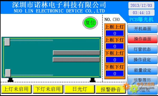

   1、操作画面:操作画面显示了曝光灯的运行速度,框架当前的相对位置以及曝光灯的运行动画。

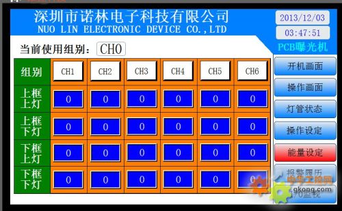

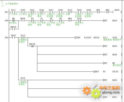

    框架回原点程序:x11是框架原点x10是框架极限,按动复位或者开机后框架自动找原点,分两种情况,第一种:框架感应部位本身在原点前面则执行一次dzrn找到原点。第二种:框架感应部位在原点和极限之间则框架往极限方向运动碰到极限后往前移动一段距离,该距离大于极限和原点的间隔,之后再执行一次dzrn回到原点。
   4、工程设计要点:
   (1)每一次开机或者复位需找准原点方便之后的框架定位。
   (2)两个框架的相对位置需时刻记住,避免方向错误相撞。
   (3)由于外部的几个按钮很容易被误操作:真空、前进、对位、抬框、以及单片机发过来的信号需要进行各自互锁,须列出个组合表格,避免一些错误的组合而产生错误的动作。比如前进时抬框、真空无效,抬框时前进无效,单片机发过来的信号等待。等等
