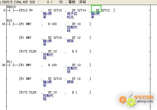

两台伺服电机同时工作,需要经常需要调整它们的转速比,然后同步升降速,可以实现吗?

比如今天让它们以1:1.11的转速运行,明天换产品规格的话可能就是1:3.25运行,但是转速要能用一个旋钮或者一组升降按钮实现。

也就是说转速比确定以后,两台电机的转速随时按这个转速比进行快慢调整。

通讯,或者可编程控制器来调整。

这不就是电子齿轮吗?一点不难。只要更改一个倍数就可以了。

是这样吗?

谢谢了,我是门外汉这个看不懂,既然能实现我就采用伺服电机了。
