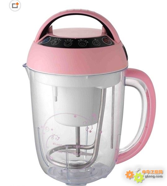

#16楼
呵呵,是很便宜的那种豆浆机吧。
如图:
很多时候就是马达那根轴密封圈老化漏水导致跳闸,我拆过,因为豆浆太香了,所以里面会有很多虫子。

#17楼
是短路造成的,如果用久了可以考虑更换了,刀头也磨损不少了。

#18楼
是不是进水了
这个东西进水最容易出问题
