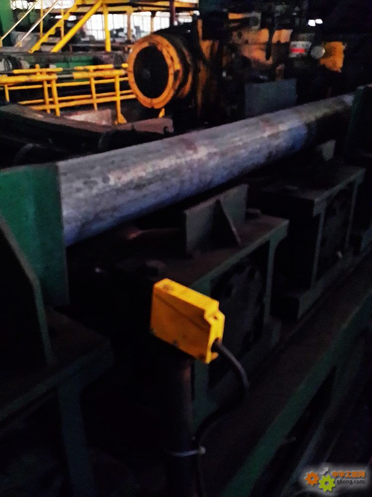

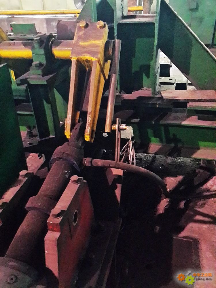

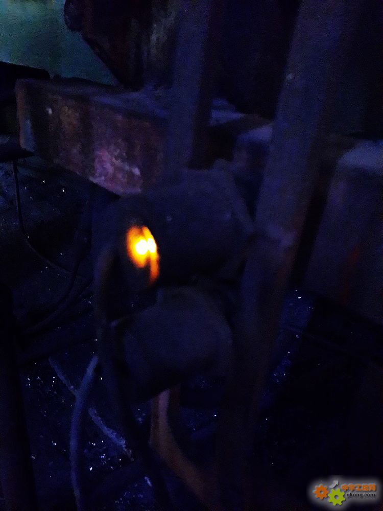

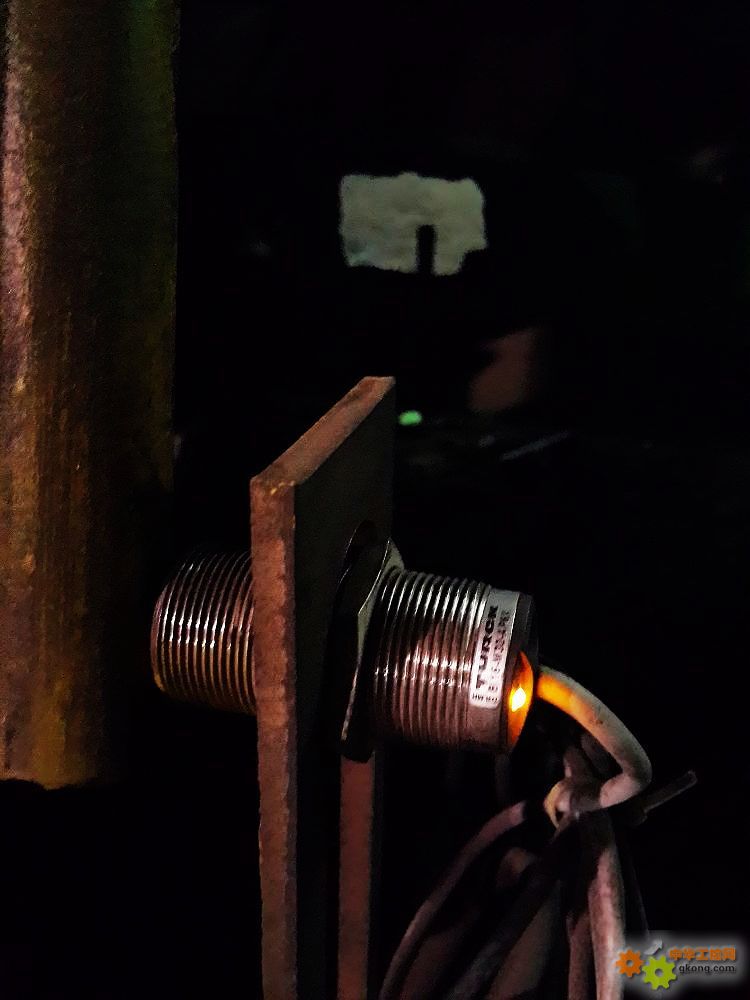

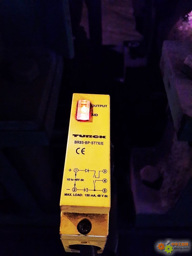

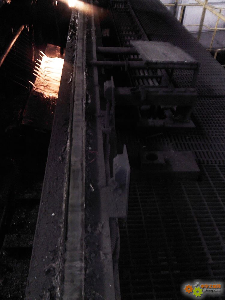

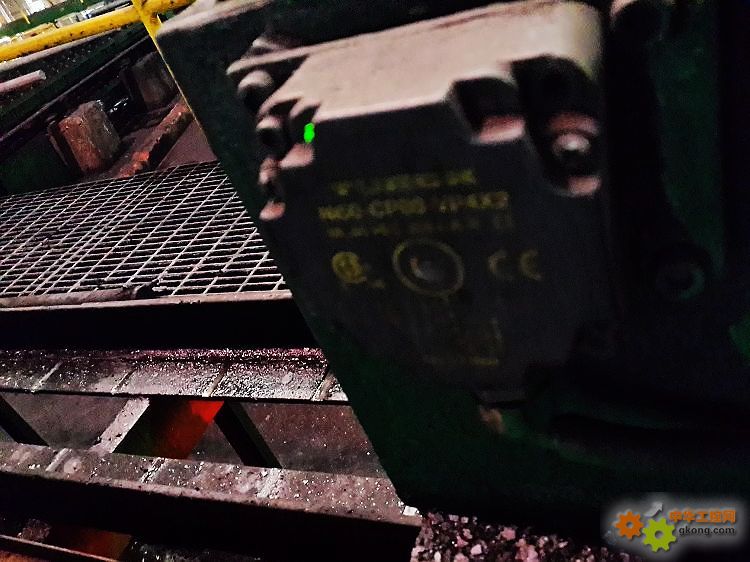

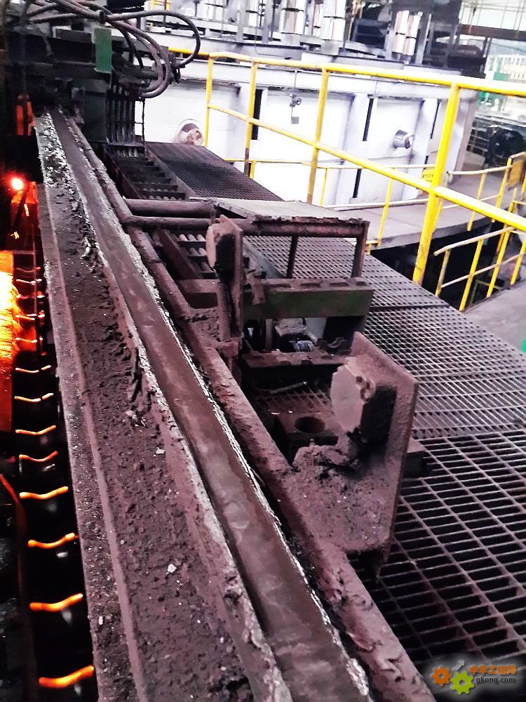

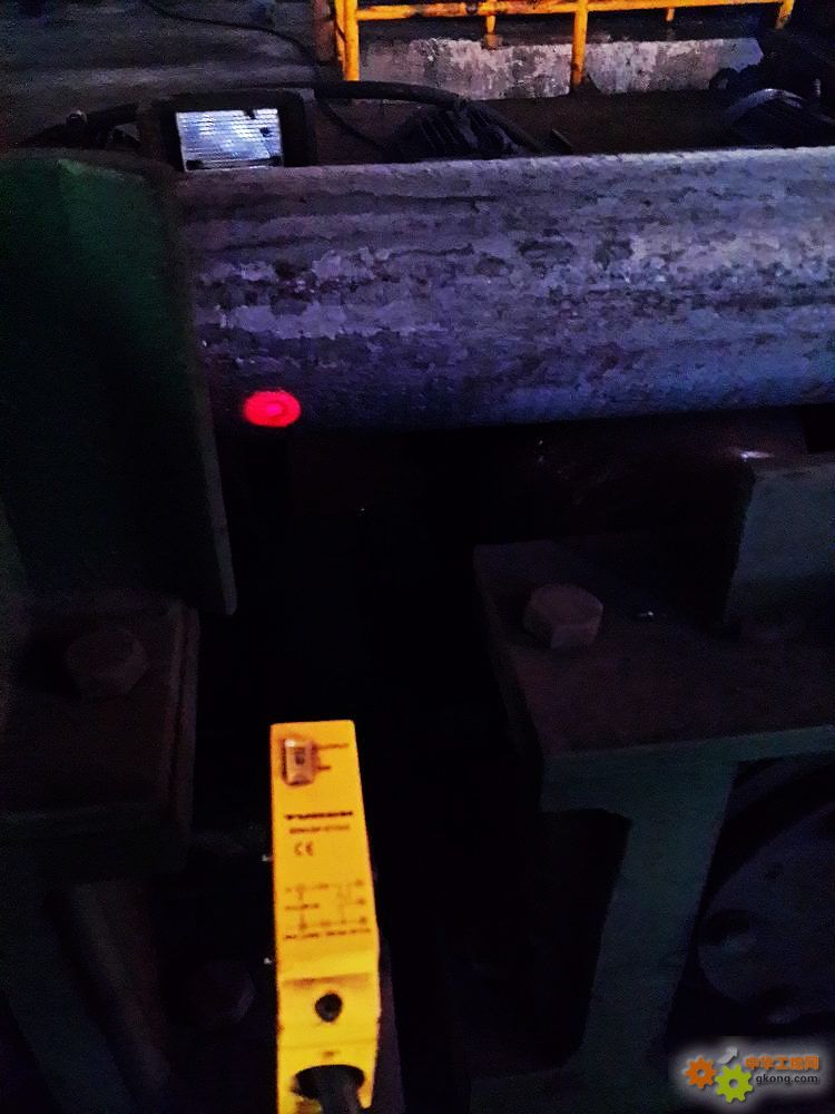

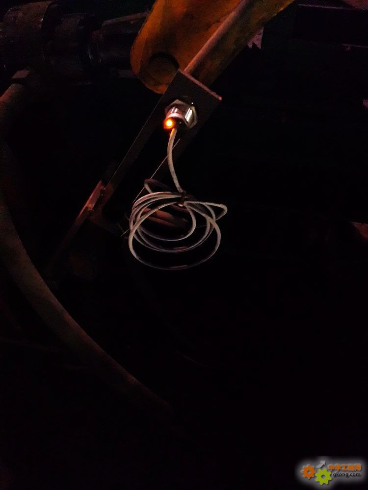

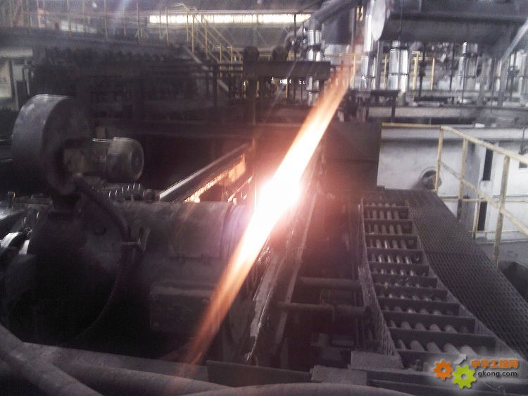

  生产线上的接近开关全都是图尔克,整条生产线用了百来个接近开关,这么多年,更换的没有800也有600个了,因为现场的环境实在是太恶劣。热坯的温度达到1200多度,单支坯的重量是半吨,被热坯烧坏以及被坯砸扁,是接近开关坏的两大最主要原因。
  有次一个接近开关被剐蹭掉一层,黄色都磨完了,居然还在使用。领导巡视发现后大发雷霆,同事战战兢兢地说“剐蹭已经一个月了,当时没备件,我看用着还没问题,就一直没换”。领导惊呆了,骂了声扯淡,立马要求换了。后来据说在缺备件的时候,又被某位胆大的同事拿去顶了一段时间。表情
  面对这不断被砸坏被烧坏的接近开关,同事们开始思索,多次召开分析会,总结出一些安装、使用规范,效果立显,更换的数量明显下降。
1、 安装接近开关的支护槽板一定要结实,钢板厚度大于15mm。
2、 感应铁选择高强度的薄板。
3、 感应距离控制好,在有效范围内,尽量距离大。
4、 接近开关的导线一定要套好蛇皮套管,两端用橡皮泥堵好套管端口并用胶布固定好。
5、 接近开关的上面空间一定要有保护架,防止钢坯砸下。
6、 注意清理黄油,轧钢现场的黄油里有大量的铁屑,粘上可能导致误信号。
7、 现场震动很大,三天要紧固一次接近开关的螺帽。

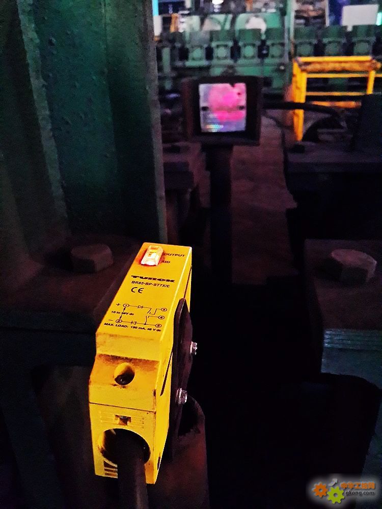

8、 光电开关要安装保护罩。
9、 光电开关的前后安装结实的保护立柱,防止管坯滚过砸坏。
10、 光电开关及反光镜,每天必须除尘两次以上。
11、 现场接线盒一定要密封的,防水防尘。

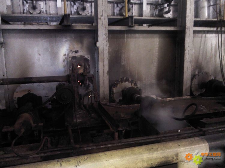

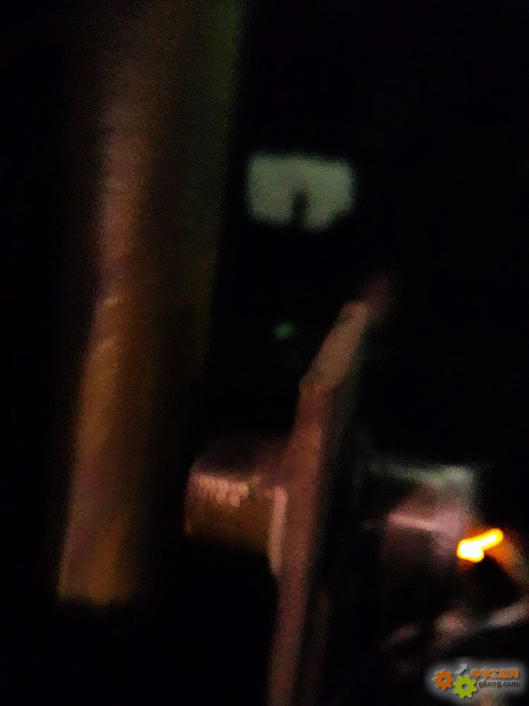

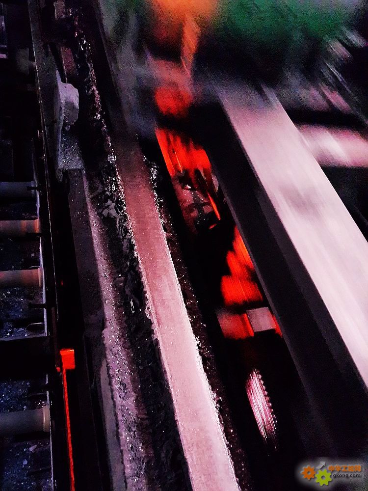

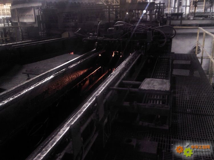

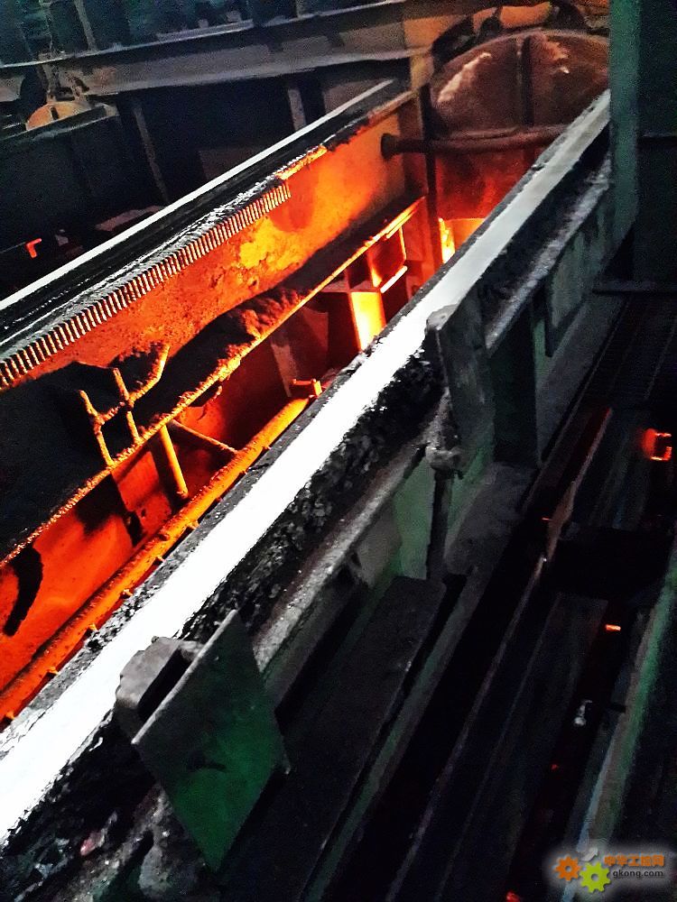

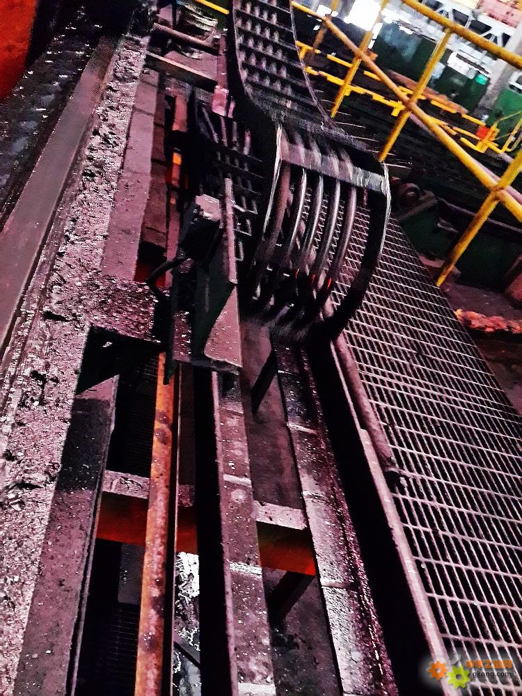

出料小车的前进减速位、停止位,后退减速位、停止位。环形炉内温度1250度,前进停止位的下面有水(工艺需要),遇到高温坯料会产生蒸汽,温度常年在60度以上,此处是最恶劣的环境之一。

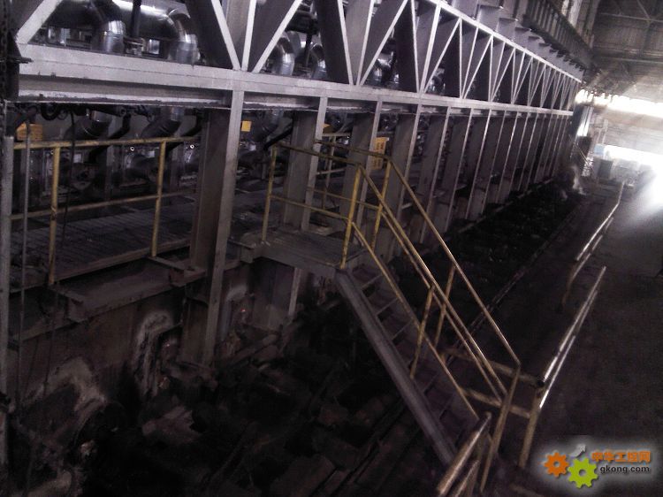

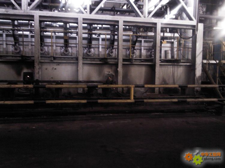

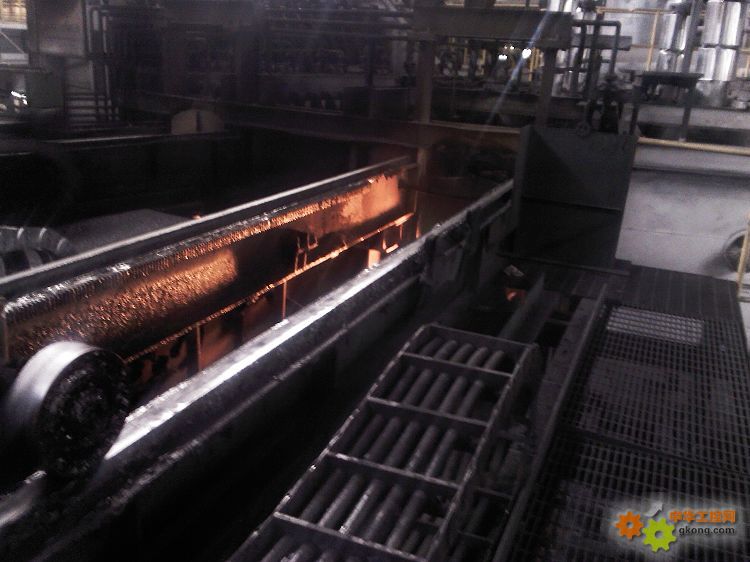

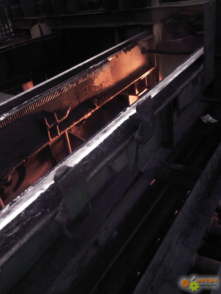

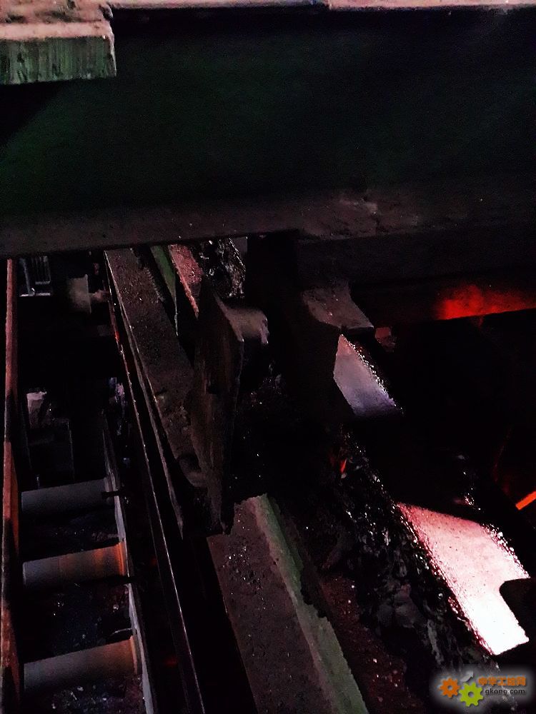

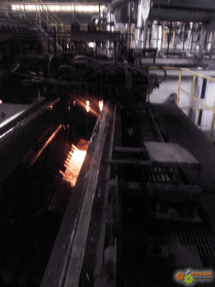

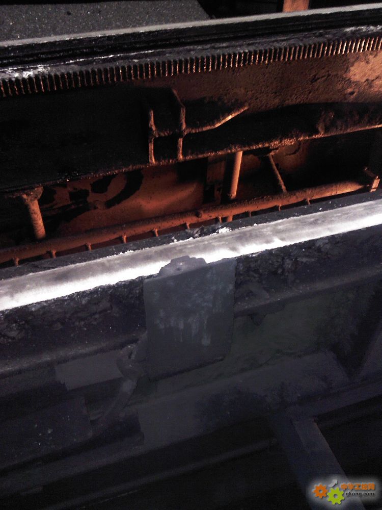

步进炉温度略低,大概1000度左右。此处的接近开关也要经受常年高温(无蒸汽)。

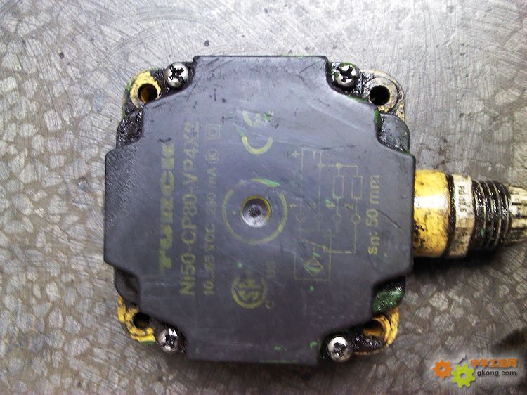

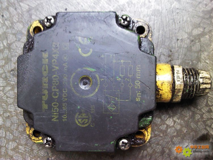

这是换下来的50接近开关,粘上去的铁屑弄不下来了。

总结的很好啊!我么光电的多是sick,接近开关多是ifm的,有几个对射的激光传感器是图尔克,环境比钢厂好多了。

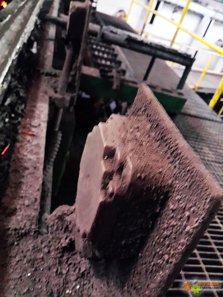

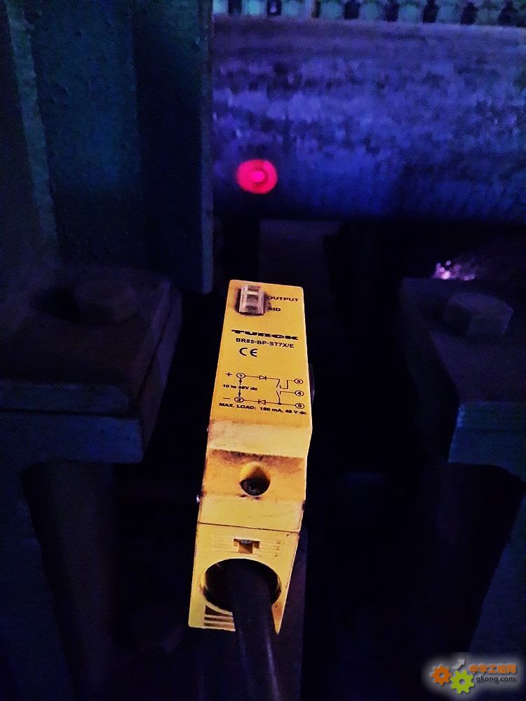

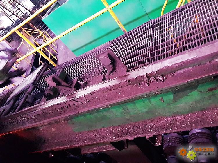

朋友用个好点的手机照了点照片,再次传上来。
