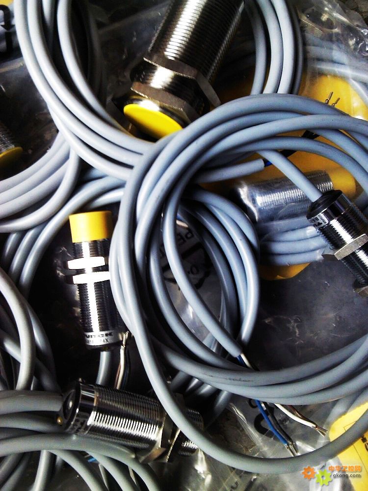

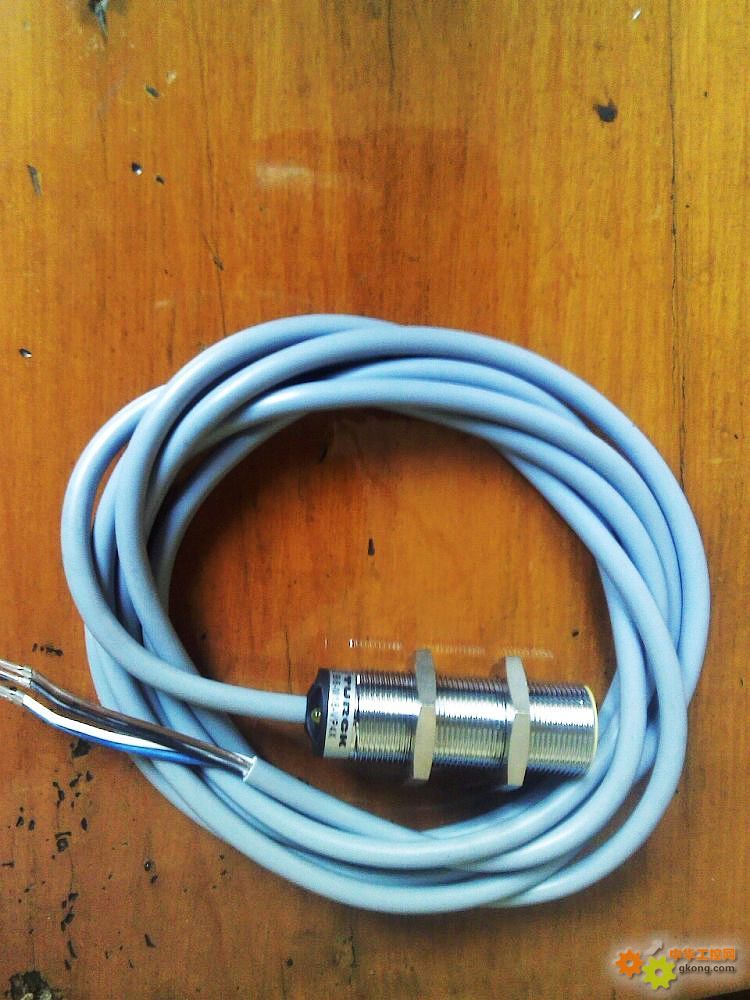

赶紧去备件库借了实物观摩,圆乎乎的,通体镀铬外螺纹,端面是明快的黄色,导线外皮厚实柔软,手感好,整个工艺很精美,一眼就让人喜欢。四根导线,棕、蓝、黑、白、色彩分明,棕+蓝-黑色信号线常开、白色信号线常闭,线头做了镀锡硬化处理,非常容易接线。现场安装M18的很方便,安装M30需要36的扳手就有点问题了,一般发给电工的扳手,没有36的大,而现场用量最大的就是M30了。人民群众的智慧是无穷滴,去焊工班用割枪做了几十把专用扳手,一端管30的,一端管18的,人手一把,非常方便。从此每人的工具包里就多了一把这样的扳手了。年代久远,已经找不到当年的DIY扳手了,现在都换成36的固定扳手了。
线头硬化处理,接线很方便。
理论上也要迅速跟进。接近开关是一种毋需与运动部件进行机械接触而可以操作的位置开关,当物体接近开关的感应面到动作距离时,不需要机械接触及施加任何压力即可使开关动作,从而提供控制指令。接近开关是种开关型传感器(即无无触点开关),它即有行程开关、微动开关的特性,同时具有传感性能,且动作可靠,性能稳定,频率响应快,应用寿命长,抗干扰能力强等、并具有防水、防震、耐腐蚀等特点。产品有电感式、电容式、霍尔式、交、直流型。当金属检测体接近开关的感应区域,开关就能无接触,无压力、无火花、迅速发出电气指令,准确反应出运动机构的位置和行程,即使用于一般的行程控制,其定位精度、操作频率、使用寿命、安装调整的方便性和对恶劣环境的适用能力,是一般机械式行程开关所不能相比的。
对接近开关知识的掌握,是从图尔克开始的!
日后在负责工程管理的岗位上,我都要求用图尔克的产品。比如新上的两条离线探伤,就要求全部用图尔克的接近开关和光电开关。因为稳定性好,再就是一种情结吧。表情(大国企不考虑成本的哈,表情工程质量是第一位滴!一点小私心就是不能因为设备质量不好,坏了俺的名声呀。表情)
我认为,做工控产品的厂家,如何俘虏工程师的心,是很重要滴!表情
