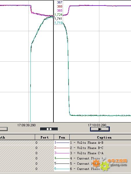

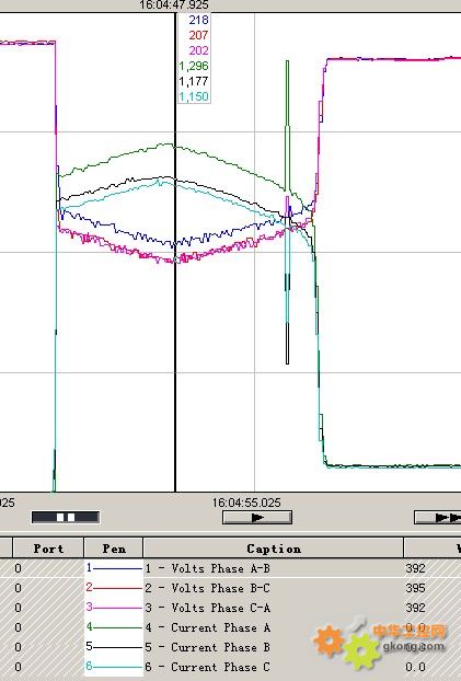

情况如下: 电机220KW ,额定电流440A 输入电压400V 用软启动控制,接线方式为角形连接,负载为碎石机,电机到软启动距离40米,变压器容量为1000KVA,变压器输出电缆到软启150-200米。客户反映软启动有A相报开路故障,调试记录如下:
1:上电观察正常后,启动电机并监控三相输出电压及电流,监控图形:
从上2图可以看出,由于线组较大,将电缆并接后,线组减小,压降也相应减小,启动电流增大,启动时间也减少。

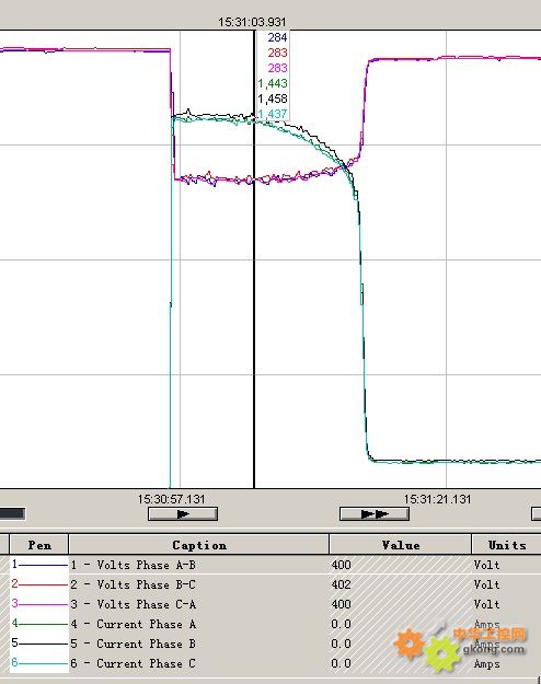

下图是其他地方,同样的设备,正常压降的波形图,输出电流是电机额定电流4倍左右,压降只有40V,启动完成时间12秒。
请各位讨论,输入电网压降很大对软启动的影响。

第一幅图靠右边上尖峰电流是,当软启动在启动的时候,启动其他小电机,产生的

线径和距离关系

供电距离较远,需有足够的线径;

供电线路太长,加大供电线路面积为原2.5-3倍,我有实际经验,改造后效果良好
