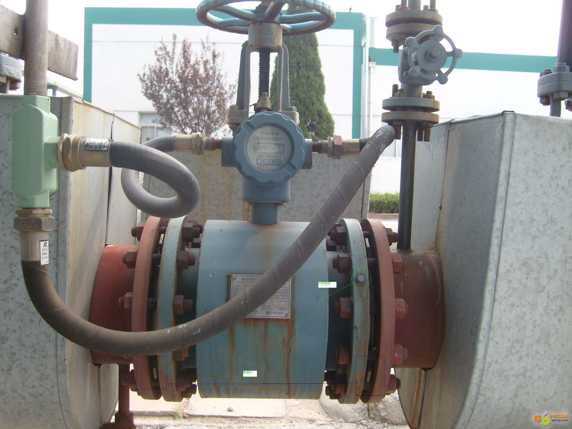

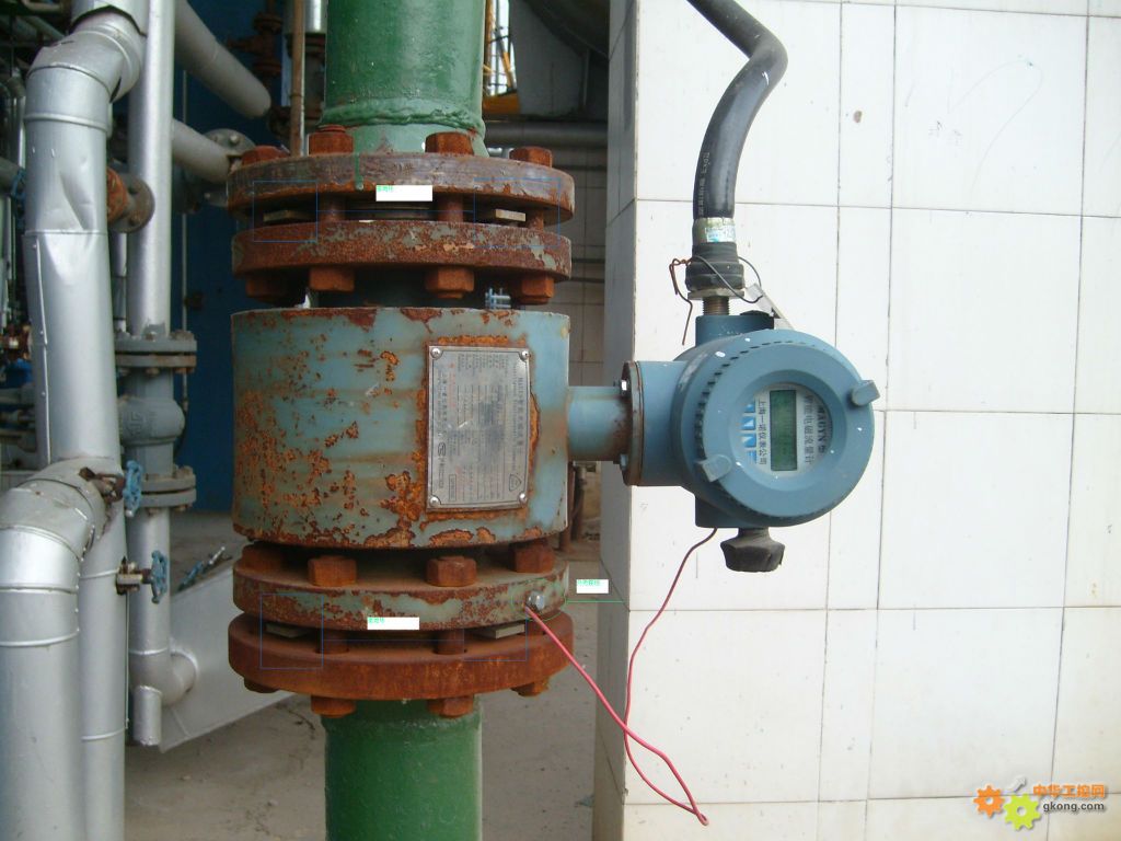

找了半天没找到土办法的连接方法,从自己电脑到折腾出两个电磁现场安装图片,稍微一修改,发上来希望能够给楼主提供点帮助。
一个是污水处理管道的电磁流量计,其是污水线的检测,周围没有机泵,不仅接地环没有连接,就是流量计外壳的接地都没有连接。
另一个是一套炼油装置的中水利用进设备的流量检测,由于其处于管廊泵房附件,距离电机只有不到1米所以外壳接地做了连接,也使用了土办法对法兰两端进行了连接,但后来拆卸维护后安装过程却把土办法的法兰接地给省掉了,接地环也没有连接。
+5

变送器都与管道连接为一体了,还要接地环?
12434
jiaonpeng
文章数:6041
历史总积分:12434
注册时间:2011/9/30
发表于:2013/12/11 15:14:03
回复 #4楼 lqf1963
这个要看你的密封垫片的材质,有聚四氟乙烯的。
此外有时候防止金属管线的连接中接触电阻较大而不符合接地标准也要使用接地环。
