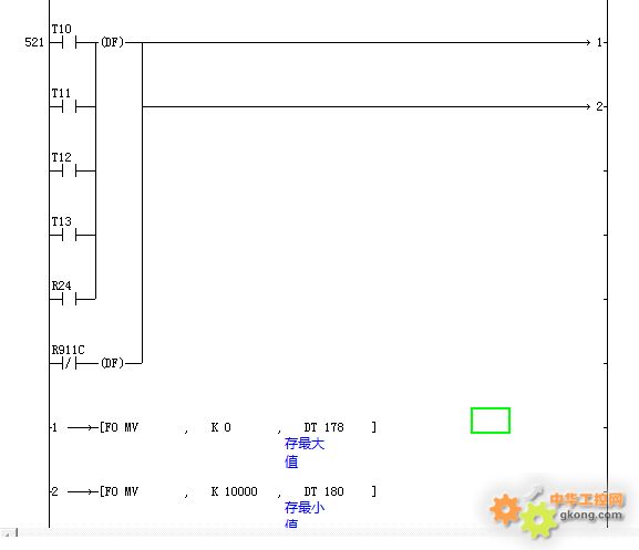

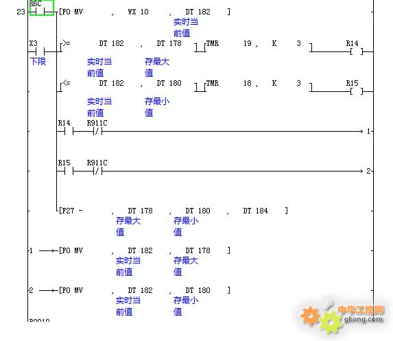

松下PLC程序图片,功能:保存当前最大值和最小值,从AD模块读入的数据比较出当前最大和最小的二个值。
我只点到为止,然后有须要的,自己的搬去慢慢理解就是了,也不用问我是怎么回事。
