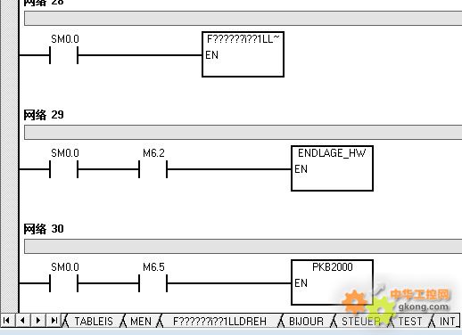

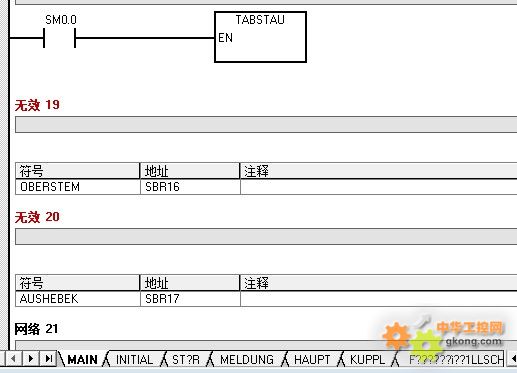

 我从一台S7-200 CPU226中经解密上载的程序,下载到另外一台CPU226cn中却没有输出,CPU工作也正常,输入也是好的。我打开程序看了一下,有好多无效网络,在梯形图上看是无效网络的,但在STL下是可以看到程序的,另外有好多指令显示问号,不知跟这个有没有关系,有什么办法可以解决,求各位高手帮忙!谢谢。
附件:
[本地下载]
我上传了程序,请各位朋友帮忙给看一下,最好能帮我修一下能用。
[此贴子已经被作者于2013/12/10 21:05:06编辑过]

STL不能完全转换成梯形图,就会这样,程序应该是可以用的。

我下载程序后没法用呀,机器开不了,没有输出呀。

PLC没运行吧?

用STL看就好了

查看一下你的STL表

这程序应该不能编译吧,没遇到过

你方便把程序传上来大家帮你看看吧?
