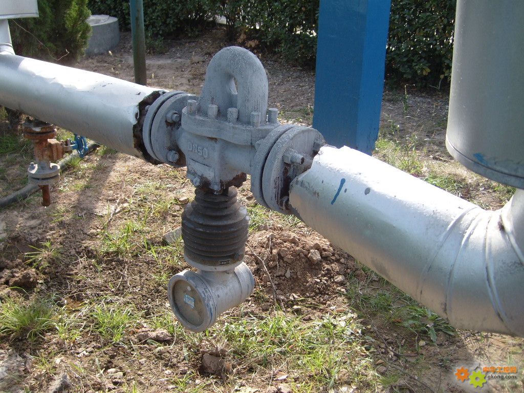

旋翼式蒸汽流量计,在十年前偶进厂时曾经很多,但现在基本上被涡街流量计代替了。
可以说这个使用起来还是不错的,关键是维护量小,不会出现突然数据大幅度跳变的情况。
使用中常见的问题就是密封,就是上面限流孔板的大盖密封随着使用易漏蒸汽,这个需要重新更换石棉垫子。
在者就是下方齿轮轴的部分的阻尼室内缺水,这个需要向里灌水,不然齿轮受高温蒸汽的温度影响易出现膨胀率不同而产生卡滞现象。

倒装的没见过呵呵

这种仪表已经渐渐的少了……

好多年前见过还拆过,往事了。

没有见过,可能工作年限少的原因吧。我们厂都用的比较新的设备。

没有见过

这个我还没见过哦!

真的没有见过,这真是大姑娘上轿--头一回。
