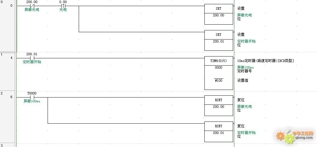

在下想实现的一个功能是:光电开关检测到物体后100ms不检测,也就是屏蔽100ms。
编写的程序如下图:

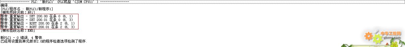

可是编译的时候出了警告,说重复输出,如图:
求教,我该怎么改程序?

警告没事的,但最好用1ms的定时器

soga!受教了,多谢~

咦?你跟楼上都说最好用1ms定时器,这是为什么呀?

好像奥托尼克斯的 光纤放大器有个延迟不知道能否用上去。

一般是加200ms延时,防止误动作。
