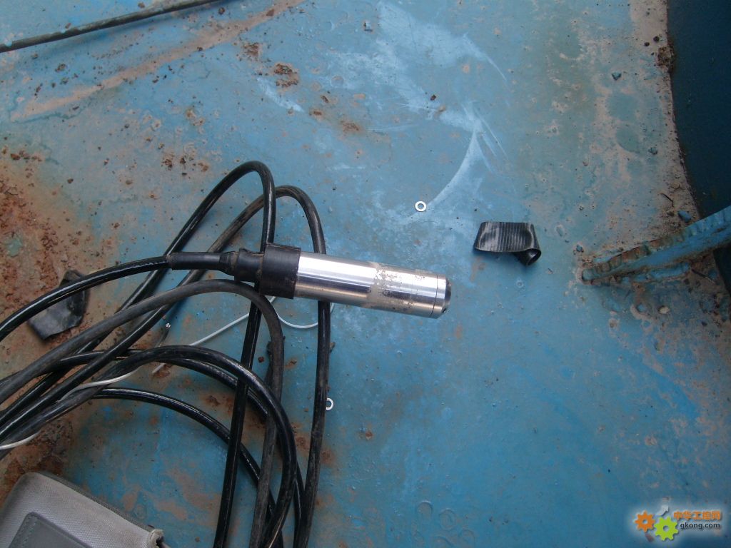

后来厂里引进了投入式压力变送器,直接从水罐顶部扔到水里,可是八九十度的水温对于投入式压力变送器的线缆密封是一个考验,国产的用了不到1年就是损坏了,有购买了国外的,不过工艺人员不放心,自己整上一个就地指示的液位计。

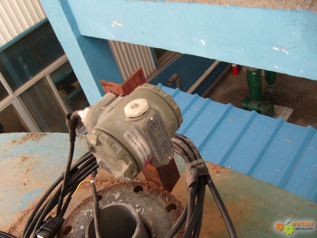

1、变送器
2、投入式压力传感器

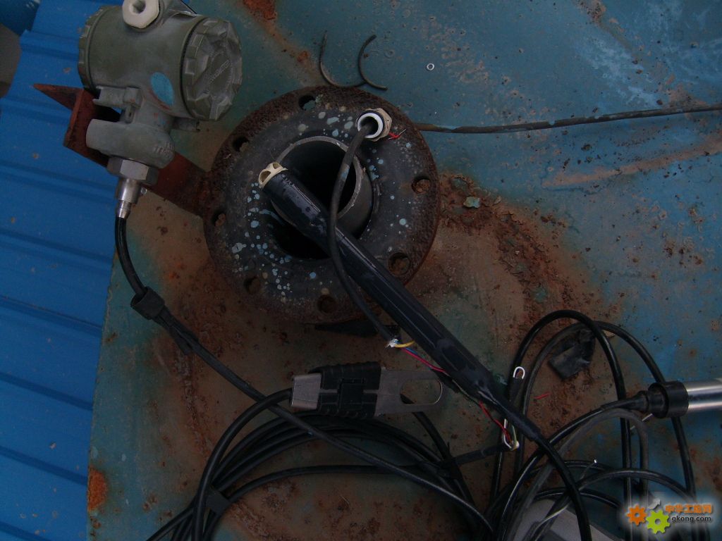

3、更换的投入式压力传感器

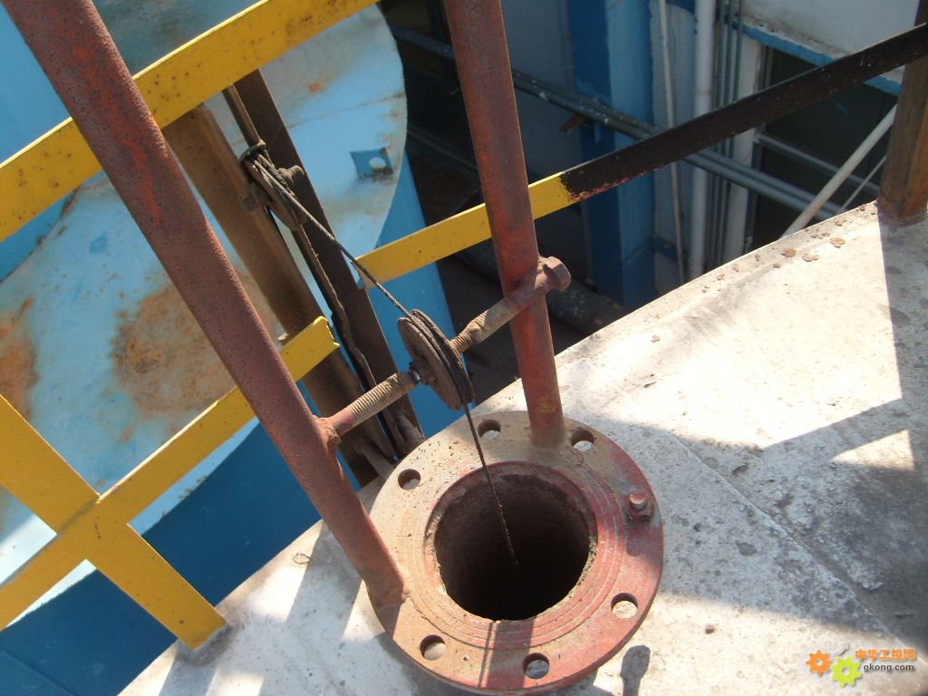

不上台面的土办法
1、从储罐顶部出来的钢丝绳与滑轮

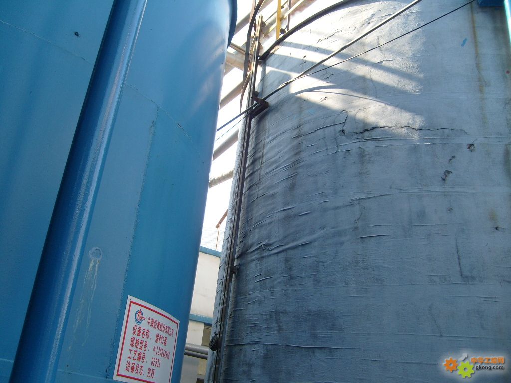

2、外部的液位指示只是钢丝绳的末端栓了个法兰
次液位计就没有坏过。
唯一的缺陷,指示板上的液位数字是反着的。
钢丝绳末端的法兰(指示重锤)在最底部表明液位满了。
钢丝绳末端的法兰在储罐的最上部表明液位空了。
所以这个粗心大意看一卡法兰是不行的,需要认真查看法兰的位置所标注的液位数字。
