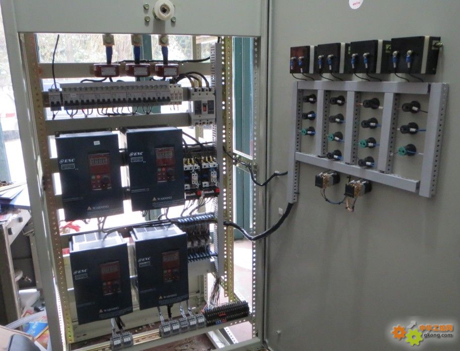

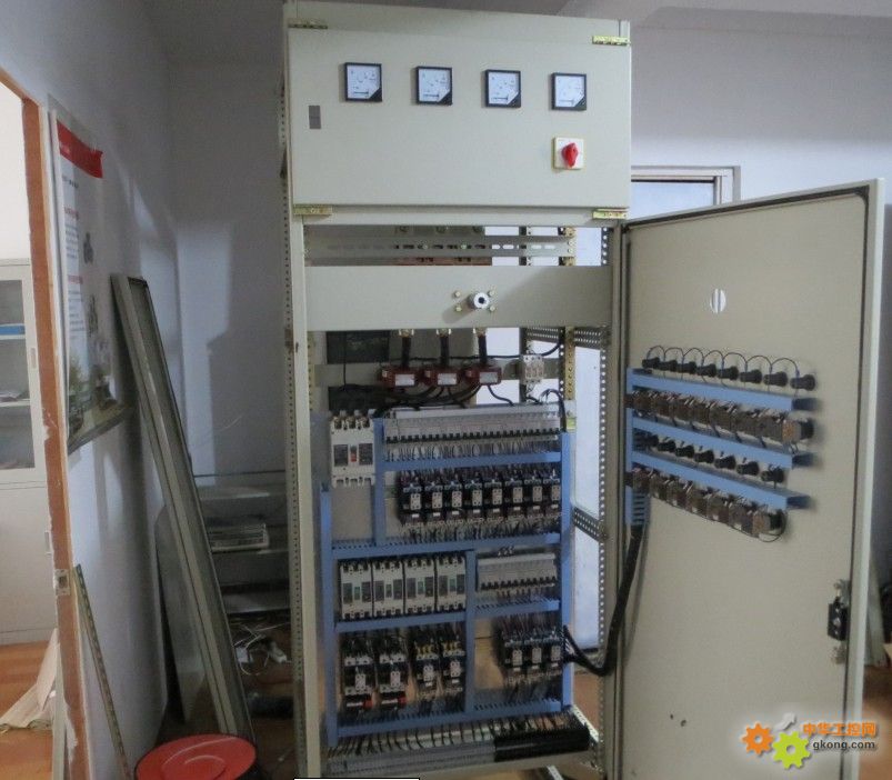

最近给客户做的2个控制柜,还没做完,完工9成了,请大家指点一下。都是根据自己的想法走的线,安排的位置。

很好很漂亮,比我接的好看多了。呵呵

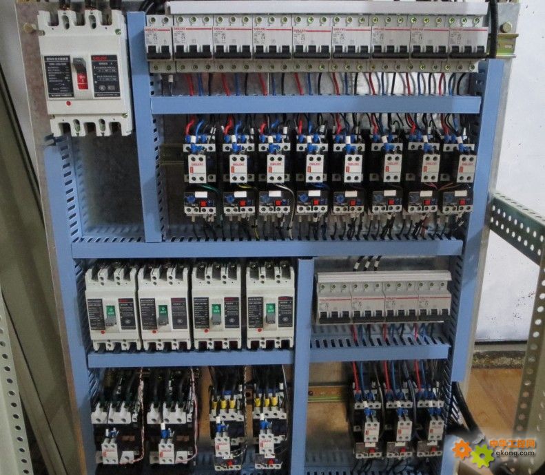

线的颜色不规范

这个是给化工厂做的,美国企业,得做的仔细一点。

做的不错啊,就是那个变频器4台的位置怎么不错开一点啊,错开一点散热效果会好一些的

估计买3个颜色的线成本也高了啊呵呵,所以就一个颜色的线。

挺整洁的

干的很规整。
但不是很规范,而且太满,空隙小,维护不方便,可以考虑把一些设备安装到控制柜的背面。

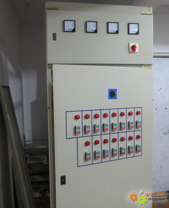

柜门面板的定位线是贴上去的吗。

整齐美观呵呵
