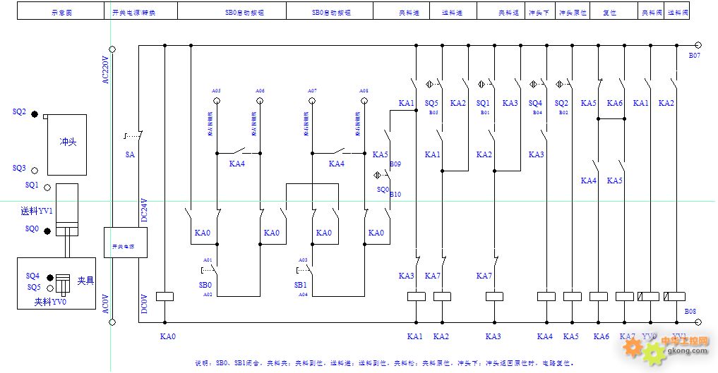

我设计的电路图。
用途:冲床安全冲压。
要求:开关开,使用这套装置;开关一关,恢复原状使用。
我把电路设计成这样,电路经实践验证可行。但我感觉做得太复杂了,电箱因为空间不够(250X200X150),我想了两天,还是没想出怎么样才可以减少一个继电器。不知各位有何高见?

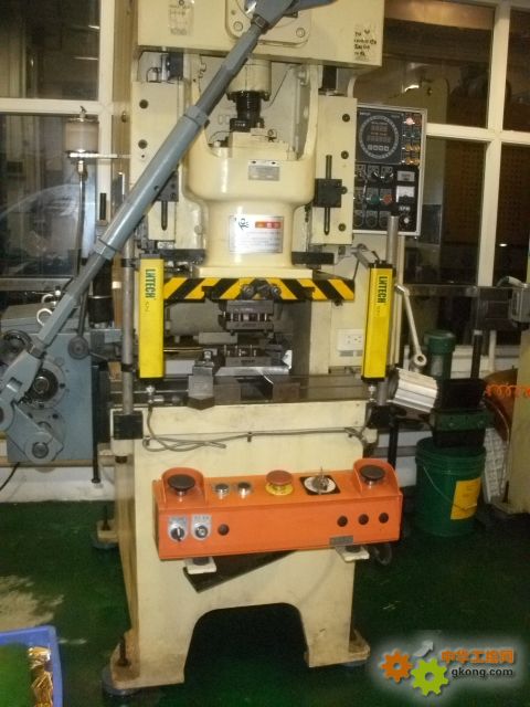

说明:
1、上图冲床中,那套安全冲压装置还未装上。
2、每次冲压都需双手按。
3、安装这套装置后,工人的手就不用每次都伸进冲头下方的危险区域中操作。
[此贴子已经被作者于2013/12/9 13:53:44编辑过]

就是双按钮控制?

记得冲床为了安全才有双按钮控制。

太复杂了,维修麻烦

如果手要送材料怎么按?有时脚踩的也很方便,安全是靠自己。

机床上已经有安全光栅了,安全回路应该有装双手操作安全继电器吧?
下不来图纸,看不了。
