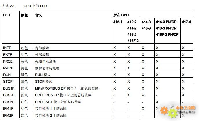

请问各位大师:西门子400PLC的指示灯都是干什么的啊?昨天看到的。

是这个?

楼上的截图已经很清楚啦
