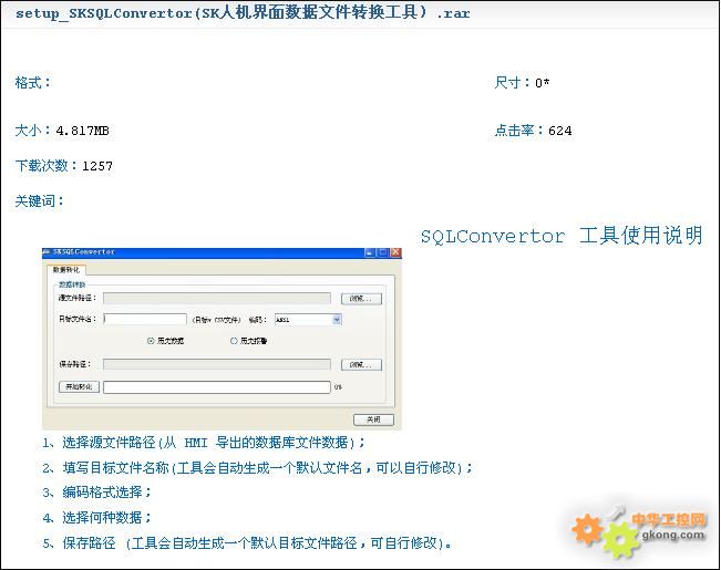

本人这款触摸屏(显控SK-050AS)具备以太网和U盘插口,现在想把里面的历史数据拷贝到U盘上面,但是考下来之后发现电脑上打不开,这是为什么?
怎么设定触摸屏里面程序,要用到宏指令吗?

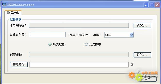

到官网下载这个:
