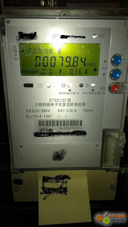

如题,有案例吗?哪里找得到相关的内容?电子电能表带RS485接口,协议为DLT645-1997通迅规约。

一般电表的都有modbus通讯吧。那就方便了。你可以咨询电表厂家是否有附件支持。

MCGS的这个设备驱动要怎么来写哦?

是这样的电子电能表:知道的说说,谢谢!

打电话给你的技术支持,拿到645-97的驱动,然后在组态里设备-添加设备就好,设备已默认添加变量通道!
