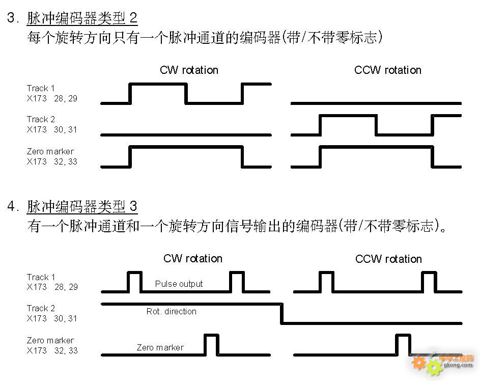

   如题,现场有一计数器模块对编码器的A,B信号进行正反计数,采用的普通的产生A,B信号的编码器经过一个电路板将信号进行了转换,暂且将转换后的信号定义为A'和B'吧,这两个信号最终输入到2路计数器模块。信号A'和B’的发生逻辑是当编码器正转时,信号A'存在,B'无信号,当编码器反转时,信号A'无信号,信号B'存在。
   有没有这样的编码器呢,它有两路输出,A和B,当编码器正转时,只有A有输出,B无输出,当编码器反转时,只有B有输出,A无输出。

多数编码器都是A B Z三相,好多PLC都可以分辨出来转向,没有那么复杂。

这不是编码器干的事,你可以找Q定制。

没有这样的编码器

真搞不懂我们的设备配套厂家怎么设计这么个中间环节,很让人郁闷。。。。我把那个中间环节的电路板给烧掉了。

反转是用外部继电器控制B相信号

这个真不是难事,用普通的增量编码器+PLC即可解决。让PLC去做鉴别A信号有效还是B信号有效去吧。
话说回来了,我找到了如下的编码器类型,可能适合你的需求:
