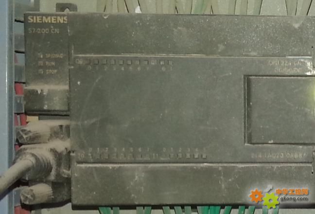

CPU224是主机?CPU221是输出扩展吗?还是输入扩展什么的?CPU223呢?
西门子串口有单一的吗?见图片

221,224,226都是主机啊,发一个外形图和老的产品手册给你参考。

cpu22X都是主机,尤其是标号有cpu字样

点数不一样而已

型号都没看清,乱讲一通;
CPU224是主机,后面如果有,是EM221,不是CPU221;
还有EM223;(没有CPU223的型号的)

CPU就是主机,扩展是EM开头的

CPU模块、扩展模块是两个概念,CPU模块是不能扩展到CPU后面做输入、输出的。

不好意思,图片不够清晰,有对西门子不太了解
看了,是EM223 CN,EM221 CN
