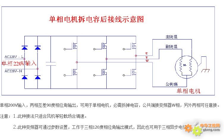

以前经常看到有贴子说单相电机不能用变频器带,但我今天无意中看到X宝上有单相变频器卖,有的是两线进两线出,直接接单相电机,有的是三线出,需要拆掉电容,不知这种变频器性能如何,技术有没成熟,还是只能在50HZ附近小范围调速呢?希望大家帮我解答,刚好手头上有小电机的调速应用,这种采购三相电机相对麻烦

有的,220V变三相380V,小电机用的。

单相电机不用变频器调速的吧,用调压调速吧

以下是引用xfdazhu1999在2013/12/5 7:26:29的发言:
说了不是三相电机,两线进两线出的,接带电容的单相电机

以下是引用陈大围在2013/12/5 9:15:27的发言:
应该不是调压调速吧,需拆电容的介绍
