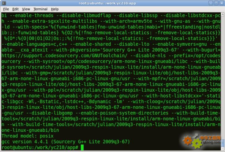

   另外先确定虚拟机ubuntu系统已经安装了交叉编译环境,可以在终端用命令:arm-linux-gcc -v  如果显示如下图所示,表明交叉编译器已经安装成功。如果要学习linux的QT编程的可以直接到网盘下载虚拟机,各种开发编译环境都已经安装好,下载地址:http://share.weiyun.com/fb7b888596b22887216ea01f3527280c

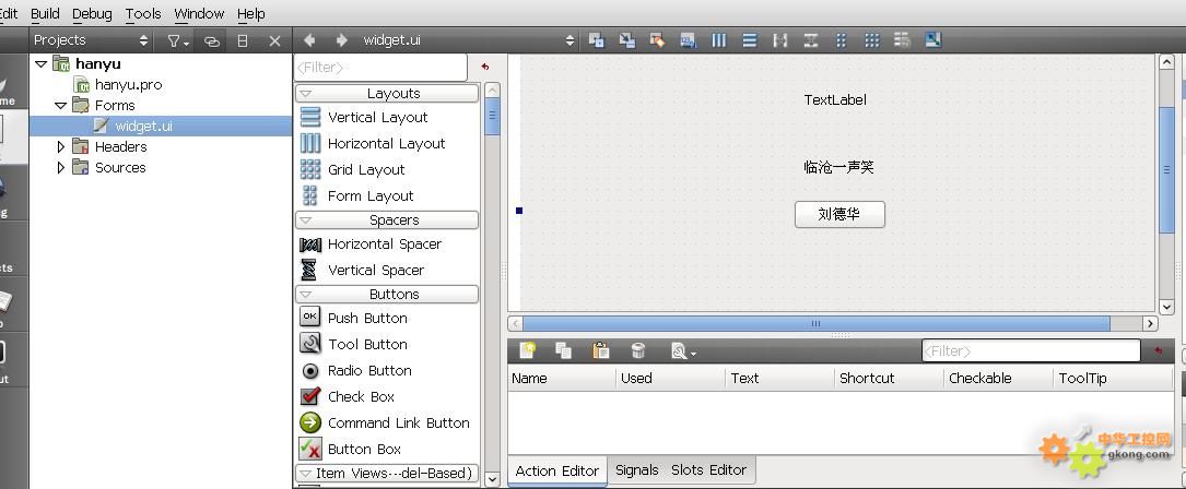

打开QT Creator,随便建立一个QT Ui工程,在 widget.ui中随便放入几个label标签,一个显示英文的,1个显示中文的,再加一个Push button,输入“刘德华”中文。

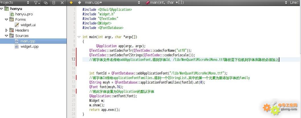

然后再在main.cpp的主程序主函数里面加入设置添加字体库的函数代码如下:

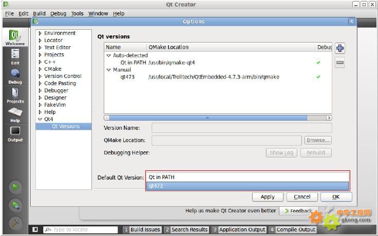

OK,然后进行编译器选择,我们选择交叉编译器(基于下位机linux的ARM工业平板电脑),打开Tools->Options…

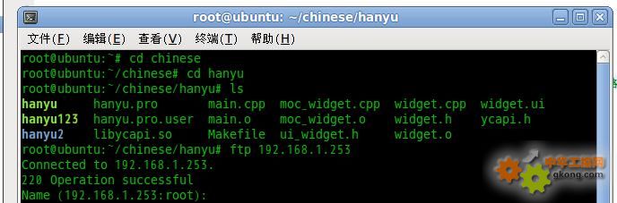

编译完成之后,生成了一个可执行文件hanyu,把这个可执行文件通过ftp指令放到下位机linux工业平板电脑里面去。下位机默认IP 地址为192.168.1.253,用网线连接下位机,通过PC 机ping 此板,看是否能ping 通,如果可以继续下一步,输入终端命令:ftp 192.168.1.253,出现成功如下

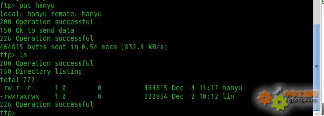

Name直接输入root即可登录了。登录之后输入:put hanyu把文件拷贝进去,再ls查看可以看到已经拷进去了。

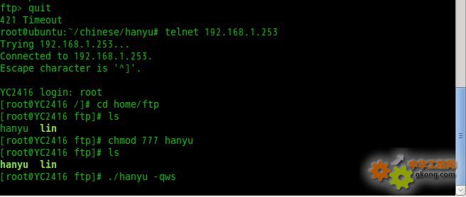

退出ftp(用quit),然后用telnet 192.168.1.253远程登录ARM工业平板电脑系统,登录用户名同样是root,然后可以用终端命令操作了,cd home/ftp 可以看到 hanyu可执行文件了,这边还要更改文件权限,chmod 777 hanyu ,OK,然后 输入执行命令 ./hanyu -qws 截图如下:

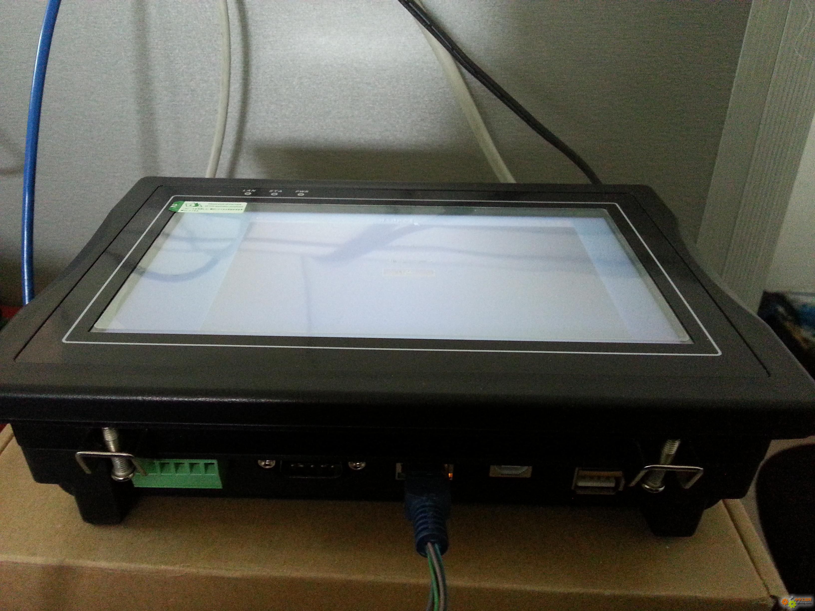

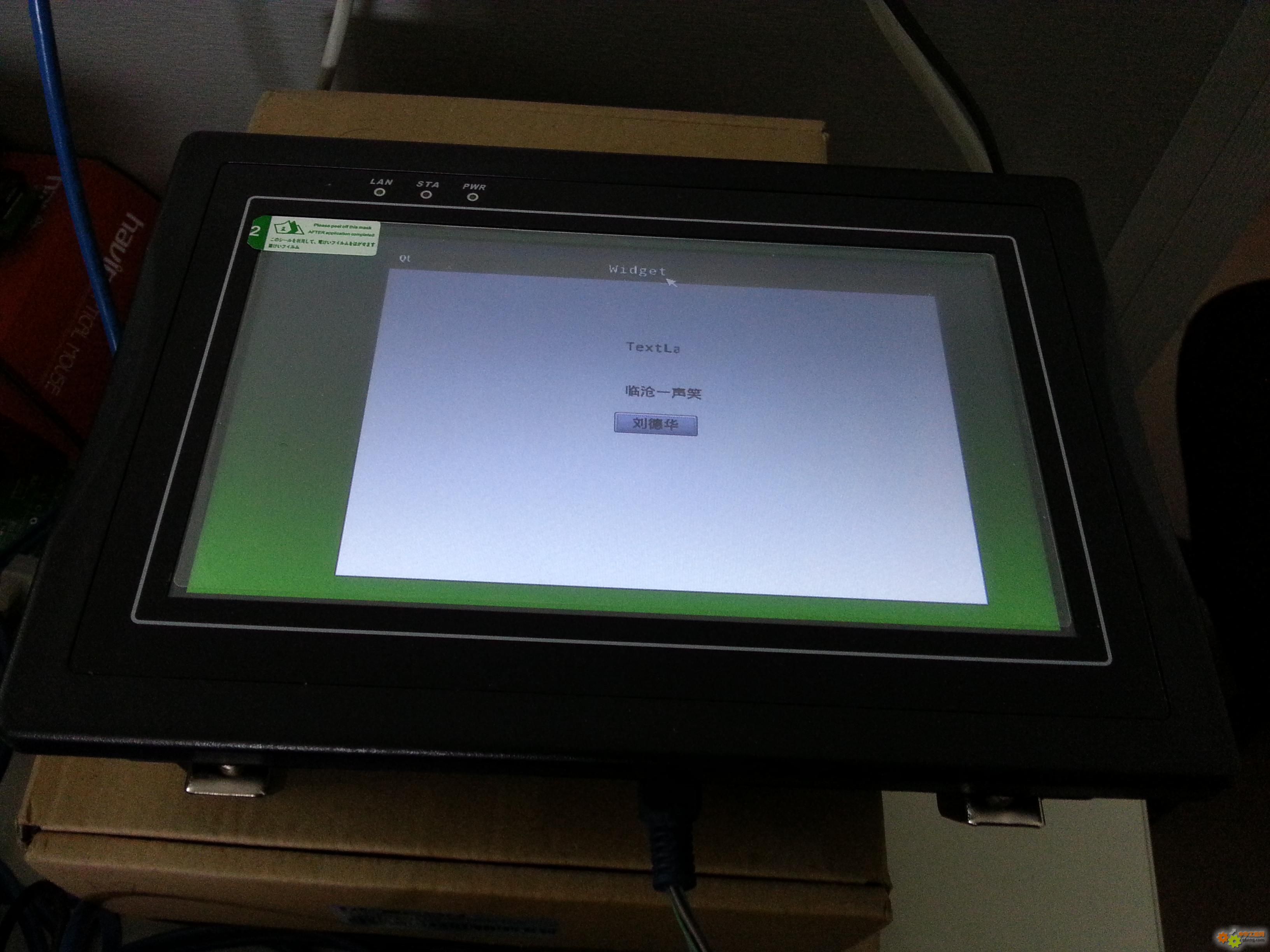

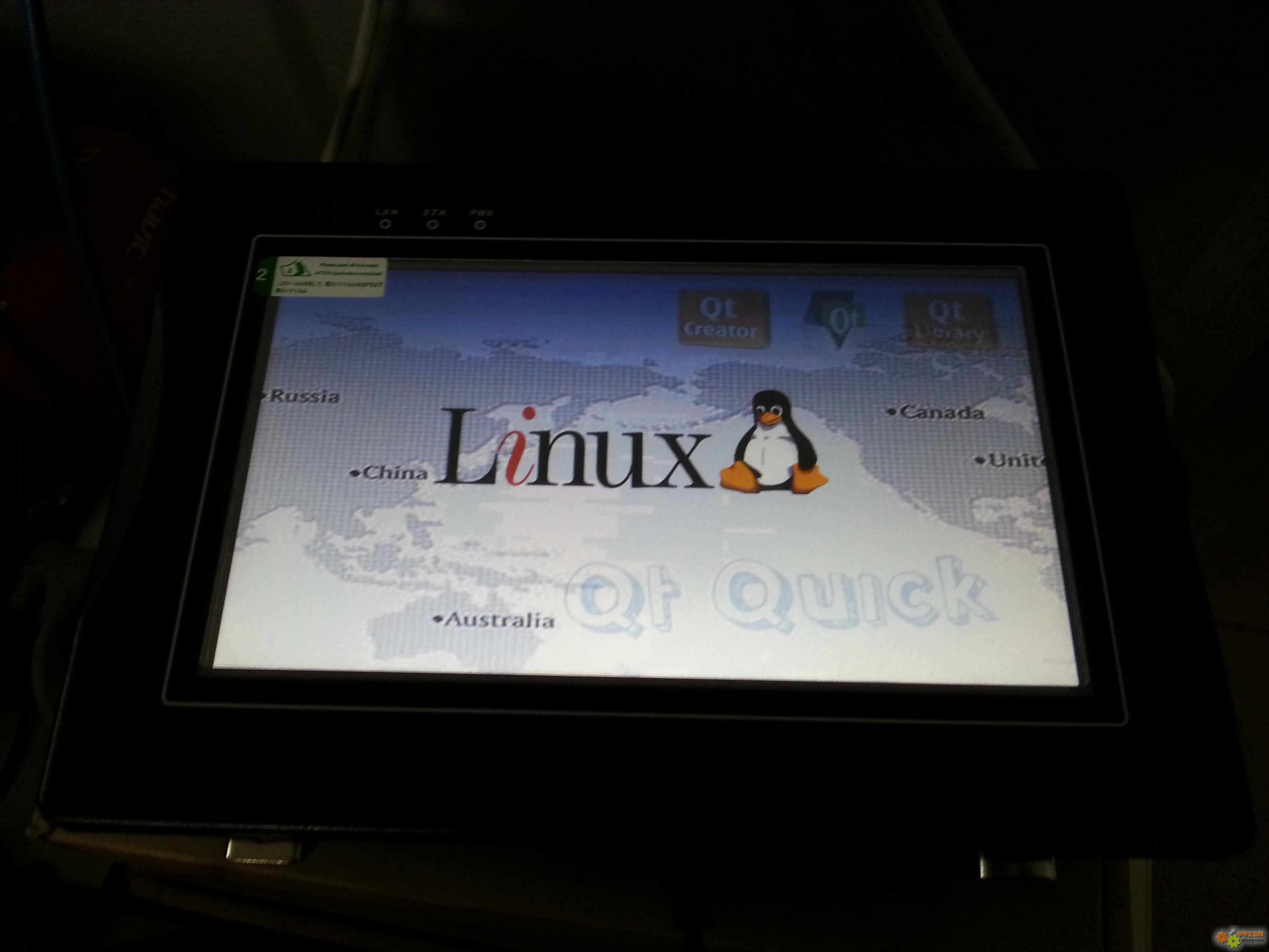

ARM的linux工业平板电脑就显示了QT的编程界面如下:
