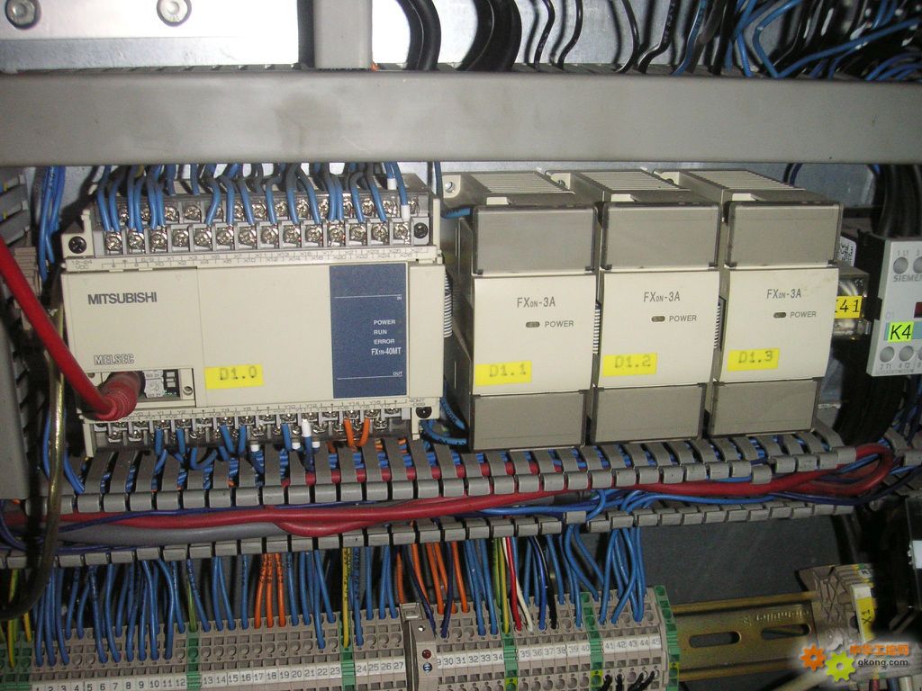

提问:图片里的是三菱什么控制器?

如题,求详细型号和中文资料,邮箱feiyawoke@126.com

主机上非常明确地写成FX1N-40MT

FX1N-40MT,三菱PLC。百度上很多资料。

一个40点主机,晶体管输出的;
后面带了三个2入1出的模拟量模块;
编程口有线,应当还接了一个触摸屏或文本在外面;

FX1N-40MT东西用的不错,做工也不错怎么没有线号呢!
