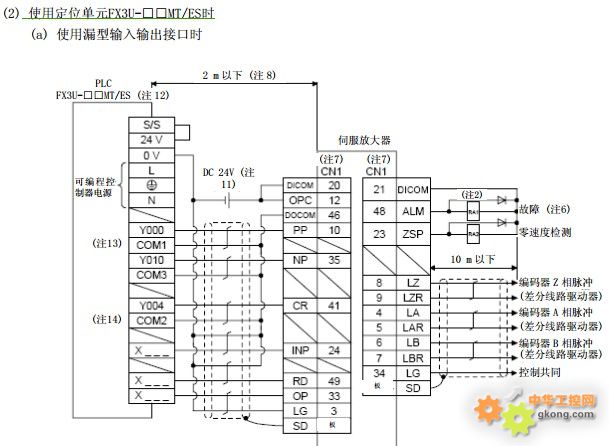

大家好,我是想用三菱FX1N-40MT-001这种PLC来控制三菱驱动器MR-JE-40A,通过改变PLC输出的脉冲频率和脉冲个数来控制电机的加减速和位移量,这应该采用位置控制模式,请问一下,脉冲的输入形式应该选哪种?是正转脉冲列+反转脉冲列,还是选择脉冲列+符号?
还有PLC与驱动器的接线应该怎样接,按照我上传的图片,PLC发脉冲用哪种指令较好?
是不是YO接PP,Y10接NP,Y4接CR,COM1,COM3和COM2接到DOCOM上,或者还有没有需要接其他的线的,请各位指点,给点提示页好,小弟不胜感激!

FX的定位指令输出的是脉冲加方向信号
因为这个是集电极的接线方式,要注意OPC那个信号一定要接电源的正的

谢谢,请问一下,如果发脉冲应该用哪条指令,请提示一下~

以下是引用1713355956在2013/12/4 11:08:17的发言:
FX1N的有相对定位指令DRVI、绝对定位指令DRVA等。

PLSY  PLSV DRVI  DRVA都是脉冲输出用的;

回复 #5楼 fumz78
相对位置指令是不是应用伺服电机的JOG试运行,绝对位置指令应用于电机正反转方向的定位控制?能否详细说明一下

回复 #6楼 ZCMY
PLC控制伺服电机时的脉冲列逻辑 是不是只能为负逻辑的啊?
