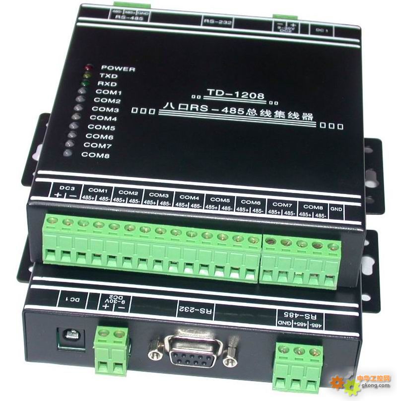

TD-1208是一款RS-485集线器(又称RS-485总线分割集中器,RS-485HUB)。是深圳市天地华杰通信有限公司为了解决复杂电磁场环境下RS-485总线大系统中星型布线而专业设计。该RS485集线器采用双向透明传输,RS485集线器它能够把一路RS-485或一路RS-232总线分割为8路RS-485总线,或者把8路RS-485信号汇集到一路RS-485或一路RS-232总线上来。并且每个端口都独立具有光隔、短路、开路保护功能。在系统发生故障的时候,内置的控制器能够及时的切断有故障的端口。使RS485集线器保证每一端口都起到独立工作,达到互不干扰的效果。每个端口可同时连接32个接点,可延长1200米RS-485信号。是改变RS-485总线布线中单一结构的最好选择。 >>产品特性:
               1. 输入端提供RS-232和RS-485两个接口,输出端提供8个RS-485接口
               2. 通信速率300~115200bps自适应,免除了手动设置波特率的麻烦
               3. 每路RS-485接口带防雷防浪涌功能,每路RS-485接口之间相互隔离,互不干扰。
               4. 电源为外部供电方式,提供同心插座和双端子接线柱两种供电方法。
               5. 多个TD-1208可以五级级联。
               6. 每路接口可接32个标准RS-485设备(节点)
               7. 具备零延时自动收发转换功能
               8. 独有的电路自动检测功能
               9. 支持热拔插功能、即插即用
               10. 能够适应用户的任何应用软件
               11,可当做8个RS-232到RS-485转换器来使用
               12. 自适应通信速率功能
>>技术参数:
               ◆ 接口标准:兼容EIA/TIA的RS-232C和RS-485标准
               ◆ 通信速率:300~115200bps自适应
               ◆ 通信距离:每个通信口可以使您的网络延伸1200m
               ◆ 数据流控:功能复用口(COM)的RS232口无须RTS/CTS硬件流控,为自动流控
               ◆ 接口特征: 4路独立的RS-485信号输出,每路接口之间彼此独立
               ◆ 连接设备: 多机通信32、64、128个节点
               ◆ 电气接口:  RS-232(DB9母头),RS 485(接线端子)
               ◆ 传输介质: 超五类双绞屏蔽线或者RS-485专用线
               ◆ 工作方式: 异步工作,点对点或多点,2线半双工
               ◆ 隔 离 度: 隔离电压3500V
             ◆ 传输距离: RS-485端1200米,RS-232端建议不超过5米
               ◆ 尺    寸:  120*85*26毫米
               ◆ 使用环境: 温度:-20℃-60℃,湿度:5%—95%
>>应用领域:
              工业控制自动化、道路交通控制自动化、智能卡、考勤、门禁、售饭系统、工业集散分布系统、闭路监控、安防系统、POS系统、楼宇自控系统、自助银行系统 。电信通讯系统、银行、保险系统、 远程分散式设备控制、智能自动报警及消防联动系统、楼宇自动控制系统、大型零售系统、网络家电等。

这八路RS485在内部是互连的吗?

每个端口32个点,8个485端口,就是说可以接256个点么?

可以接256套设备。

这个是一路信号分八路,八路信号集合到一路上。

每一路都是独立的,如果一路有问题,不影响其他的。
