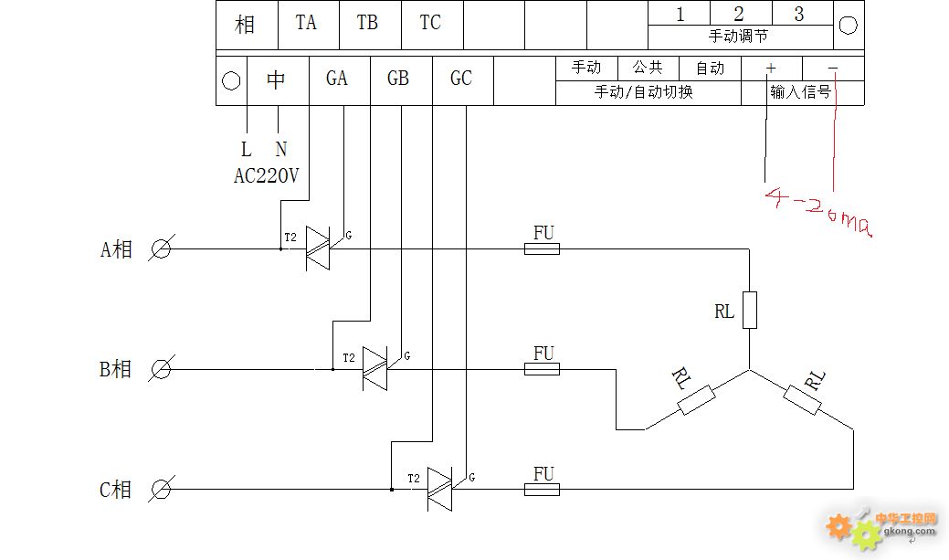

这个图纸使我们这一个炉子加热控制,通过4---20MA输出,给TCW-32ZK触发器输入信号,然后触发器就直接控制可控硅了。谁能给我讲讲啊。这个可控硅是怎么工作的,就是我图上这个可控硅。

这是个电加热,4-20mA是调压用的。

TCW-32ZK实际是一个将4-20MA的电流信号换成触发可控硅的脉冲信号,对可控硅进行调压;
我之前做过这种电路,通过电位器调节对电容的充放电时间,也就是控制可控硅的导通角,
可控硅调压方式是通过过零触发,电容饱和后进行触发可控硅;
这个可调范围也是有限的,例:80-240,不能做到0-240这种宽度的调节.

上面是控制器接线端子图,原理就是用4--20毫安控制温度,4毫安对应满载加热。20毫安对应停止加热。4-20毫安是温度传感器来的(温度)信号。

炉子加热控制,最好还是用过零触发的固态继电器。别用移相触发的形式。路子温度的惰性大,过零触发没有问题。而且电网干扰小。移相触发,对电网有换相缺口的电压突变干扰。特别是大功率的,很讨厌。
单凭楼主的电路图,没法讲原理,内部电路没,咋说呢?n种可能。

G端有高电平,t2与t1就导通了,T1就是G下面那条线,可控硅有三个脚,t1.t2.g

建议楼主学习一下可控硅的原理!控制集电流的大小控制输出阴极的大小。

图中,T1 T2 哪个是阴极或是阳极啊。
