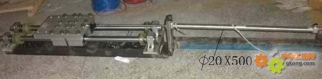

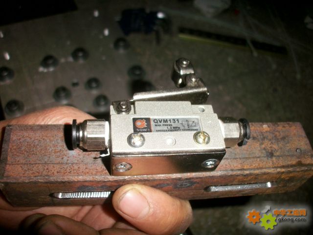

我想买这样的常开型单向滚轮杠杆机控二位阀。不知哪里有卖?
下图是常闭型的单向滚轮杠杆机控二位阀就很常见。

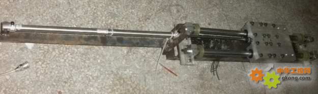

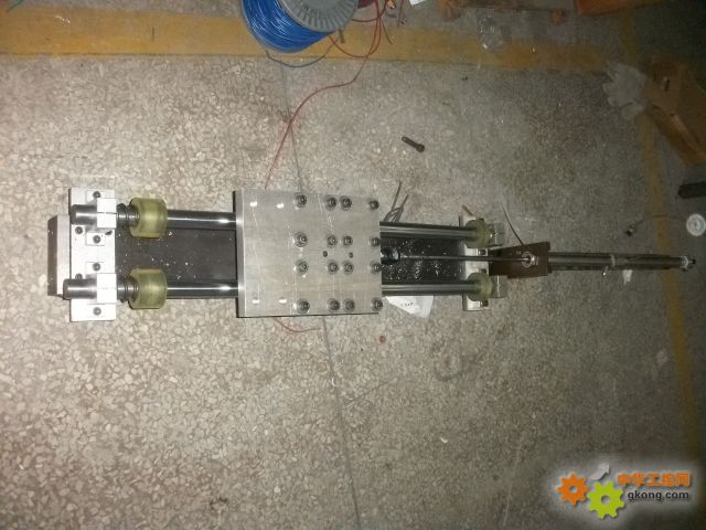

用在下图中的送料装置中。
因为着装置时用于冲床出料用的,要快速工作。如此冲击力太大。我就想要2个“常开型单向滚轮杠杆机控二位阀”,安装在两端,当快到终点时,就将排气管封闭,已达到平稳减速效果。
我尝试了用电来控制,效果很好,但感觉太麻烦。
市面上见到卖的都是“常闭型单向滚轮杠杆机控二位阀”。
如果没有“常开型单向滚轮杠杆机控二位阀”卖,不知各位有何好的建议?

装带缓冲的气缸就可以达到减速的目的了。

挺好的东西。淘宝上就有!

淘宝上有。搜 机械气阀

如果气缸快速返回的话,用缓冲气缸也可以的啊。
