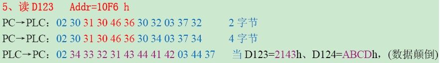

两种协议的接口不一样,编程口协议的通讯接口是编程口,采用的是232。
专用协议的接口通讯卡(板),采用的是485接口。

发表于:2013/12/1 17:09:55
以下是读寄存器数值样例:

以下是引用pan_xiansheng在2013/12/1 17:04:59的发言:
编程口物理层是RS422,不是RS232,通信协议是编程口协议!
专用协议,即就是计算机链接协议,通过扩展232BD或者485BD可以输出该协议!
