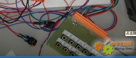

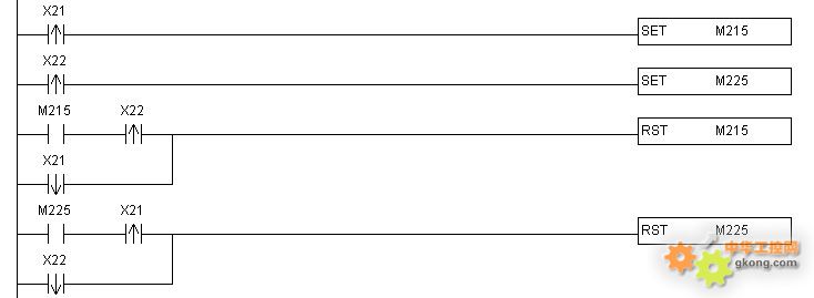

如图所示:
万能板上的纽扣按钮按下接通PLC输入信号与旁边常见的自锁按钮按钮按下接通PLC输入信号效果一样吗?对于上面的逻辑而言。

发表于:2013/11/30 16:26:00
结果是一样的。

发表于:2013/11/30 19:25:45
关键看你的程序,纽扣按钮就是点动按钮,按下去时接通,松开后断开。
自锁按钮可以理解为旋钮,按一次长通,再按一次长断。

发表于:2013/12/1 12:26:30
逻辑需要使用沿信号。但是测试时刚好手边用的是图片中的按钮。

发表于:2013/12/1 12:32:07
回复 #1楼 guangyuxbl
逻辑要求:
1.2个输入信号对应2个中间量输出,上升沿置位,下降沿复位。
2.如果2组输入信号都有(当然输入有个先后顺序,PLC同一扫描周期内不可能同时检测到2个信号同时输入),后输入的那个信号闭锁前面输入信号的输出,即就是复位前面的那个置位信号。
采用上图万能板上焊接的纽扣按钮(自复位按钮)测试,单独按下X21,M215置位,松手,M215复位;按下X22,M225置位,松手,M225复位,没有问题。按下X21,M215置位,这时再按下X22,M225置位的同时M215复位,也没有问题。
可是反着来测试,先按下X22,M225置位,这时再按下X21,M215置位的同时M225不能复位,与预期逻辑不符,问题出在哪里?百思不得其解。
最后将X21/X22信号换成自保持按钮(万能板旁边两个圆按钮)输入,结果符合逻辑要求,说明梯形图逻辑程序没有问题,那么问题到底出在哪里呢?

发表于:2013/12/1 12:59:08
用自复位按钮的试验结果,能够重复吗?
按道理,即使按钮触点抖动,也不会出现该结果。
