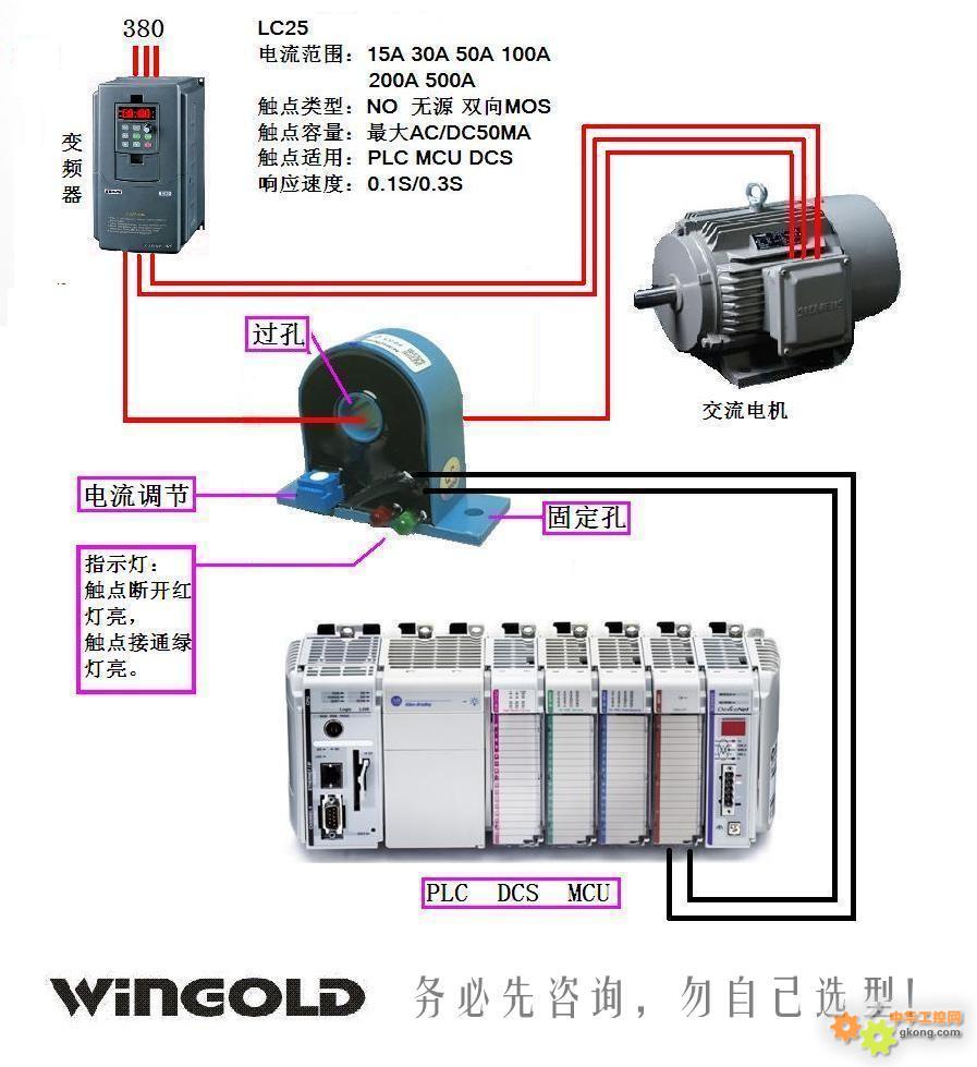

5A转换成4-20MA的隔离器进PLC

直接电流继电器不就行啦!

谢谢师傅!我是说不用模似量的程况下只要有电流通过只控制PLC的开和关就可以,请教师傅?

以下是引用秀全在2013/11/30 21:06:21的发言:
有5A转换成4-20MA的隔离器进PLC然后进行比较来控制开关量就行。

回复 #9楼 丶丶小牛
直接用WINGOLD电流检测器  输出开关量信号  LC25 接到PLC IO 点 就OK。 交流的 用LC25,直流的用LC41
