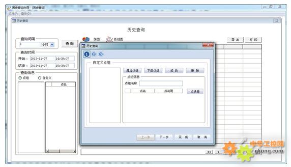

   历史查询向导共分为3个步骤,自定义点组、统计分析和窗口设置。
   自定义点组。用户可以在此步骤设置常用的查询点组,创建的点组会同时显示在操作窗体和预览窗体中。“点组”是将用户经常查询的点归类,查询时只需选中某个点组,系统将自动列出点组中的点,节省每次查询前选择点的时间。
   此步骤为非必需步骤,如果用户不需要设置点组,则直接点击“下一步”按钮忽略此步骤的操作。如下图所示:

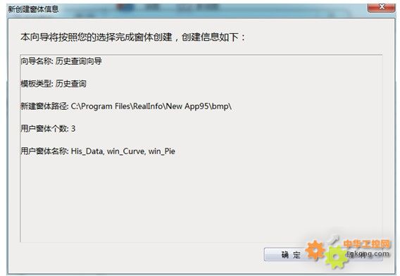

  完成向导。以上所有步骤完成后,点击“完成”按钮,系统会弹出一个信息提示窗体。如果确认以上操作,则点击“确定”按钮完成本次向导操作;如果觉得操作有误,可以点击“取消”按钮回到第3步重新操作。如下图所示:

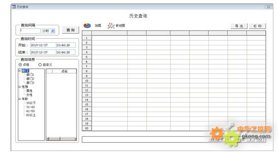

历史查询包括6个部分:时间间隔、起始时间、查询信息、结果显示、结果分析和其他功能。
时间间隔:系统提供4种间隔类型,分别为:天、小时、分钟和秒。系统默认间隔类型为小时。
起始时间:起始时间精确到秒。系统默认的结束时间为画面打开时间,开始时间为结束时间的前一个小时。
查询信息:分为2种方式:点组和自定义。点组为使用向导创建窗体时生成的点信息。当用户需要查询点组以外的点时,可以选择自定义方式。在自定义方式下,用户需要点击“点选择”按钮,在弹出的点选择对话框中选择需要的点。点选择窗体如下图所示:
结果显示:查询结果以报表的方式显示,每页最多显示10,000条记录,当查询结果超过10,000条记录时,将采用分页显示的方式。
其他功能:包括导出和打印2种功能。导出和打印功能的对象是当前显示的报表内容。导出文件的扩展名为.xls。
