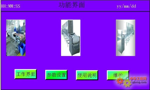

  1、自动画面:设备运行时的主画面,控制设备的启停、报警显示及一些继电器的开关。

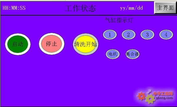

   2、手动画面:设备手动运行时的工作画面。

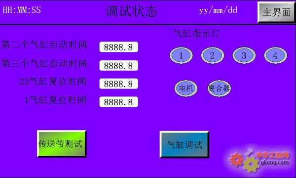

   3 、参数设置:输入正确密码后可跳转至参数设置画面。根据不同密码可跳转至不同的画面,如还可调至点动调机画面。

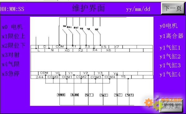

   4、监控画面:对PLC I/O进行实时监控。

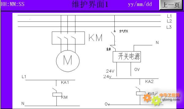

   5、出厂设置:可以对PLC程序上面的一些补偿参数进行设置。
