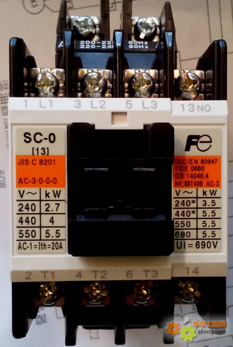

这个接触AC-3的电流应该看哪一个?

这个AC-3为13A电流的接触器,440V以下的功率,应该看左边的还是右边的?

为什么呢??
请大哥大姐们指点一下。

1L1.3L2.5L3是输入,2T1.4T2.6T3是输出主触点。其它是辅助触点,具体要看你怎么用了。

左边吧

确定“AC-3为13A电流的接触器,440V以下的功率”,应该看右边,右边是国标。

楼上的厉害,那左边是什么呢?

左边是日本标准

看英文缩写,[日本]NK船级社,IEC 国际电工委员会标准,VDE测试机构和认证协会是德国电器工程师协会,EN欧洲标准,JISC日本工业标准,GB国标

对了!我们国家是执行的国际标准或欧标。所以是右边而不是左边。
