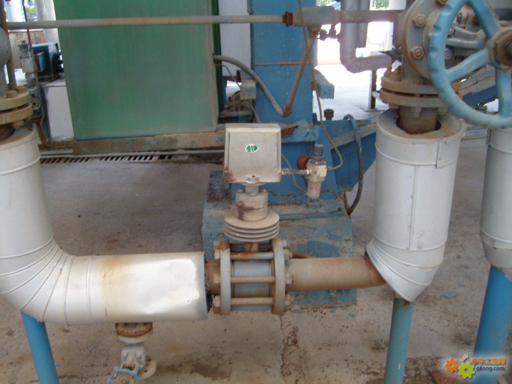

虽然现在气动仪表应用的还很多,但主要都是调节阀了,检测测量气动仪表几乎已经淘汰,偶厂也是十多年前进厂时还有好多,现在仅仅剩下这一块了,这个还得意与装置多年没开车,如果装置运行,估计也完蛋了。
气动靶式流量计
用于催化反应,回炼油浆的流量检测,10多年前,温度高于200度的靶式流量计基本上都是用这种气动靶式流量计进行检测,后来虽然厂家对于高温的电动靶式流量计进行了研究甚至推出所谓的智能靶式流量计,但在实际使用高温检测中性能不是很理想,主要问题是高温的熏烤会造成电子检测元件的零点漂移,而且漂移的数值有时很大,其有漂移量程的30%。
这几年靶式流量计都被楔式流量计所取代了。
此块气动靶式流量计看来要成为仅有的古董了。
由于此表是气动输出信号,在现在的控制系统中无法进行处理采集,只能在通过压力变送器把这个20——100KPA的信号转换为4——20毫安电流信号。
实质上这种检测仪表测量流量,需要两块表,对于简化投资和使用维护都不理想。

这个现在在企业里见不到了,成为古董了啊。

我做仪表时工是在焦化厂 炉底煤气区防爆要求高 大量应用气动仪表和执行器!不知现在还有吗!

这个是很难得见到了!
好好收藏!

他说的硕果仅存是因为设备一直没有使用,不是这东西耐用。

虽科技发展而淘汰吧

淘汰是正常的
