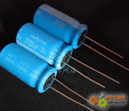

前几天我买的35V1000UF的电容装好后送电接着就鼓了,找了一下原因,是电压等级达不到35V,换了个50V的就没事,原件是35V的,不知道是冒牌的吗?

对于我们这些维修的人来说,购买好一些的电容非常必要!像我维修完后有给人保修3个月,所以电解电容我都买黑金刚跟红宝石,尼康也买!唉!都是小日本的!没办法啊!

带换时千万注意,有的是民用级,有的是军品级,要看好

哪有这么多名堂。变频器用的电解电容代换很简单:耐压和容量不低于原型号即可,容量大些更好,稍微小一点也没事。
倒是安装尺寸要注意,有些小功率机型设计比较紧凑,电容太大或太高可能无法安装。
最要紧的是注意电容质量,电子市场多数是什么套壳的、换皮的,内芯多数是二手拆机电容,这种还不算最坏,还有些无良的商家虚标耐压值和容量值,这种就要注意了。
电解在变频器中的应用还有一项重要参数!多数人忽略的!那就是耐温值。电解电容有85度、105度、125度这些分别!85度的最好别用,125度最好,比如日本nichicon尼康 BT系列 ,安川变频器里面都是这种。
