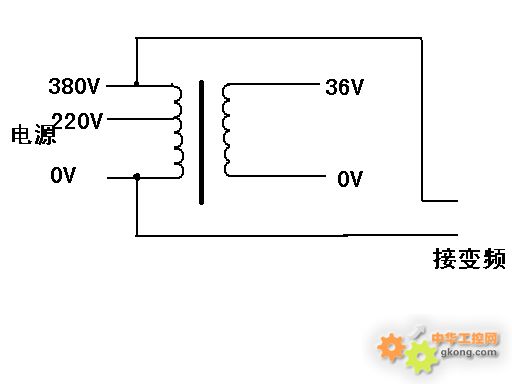

以下是引用lifuquan611在2013/11/26 10:32:33的发言:
自偶法是否可以细讲下,学习下,谢谢。
[此贴子已经被作者于2013/11/28 11:19:46编辑过]
36723
lifuquan611
文章数:15670
年度积分:755
历史总积分:36723
注册时间:2005/3/4
寻找英威腾(二)
西门子接触器(二)
2010年四月影像
发表于:2013/11/28 11:22:39
#23楼
以下是引用wangjlcs在2013/11/28 11:18:08的发言:
自偶法是否可以细讲下,学习下,谢谢。
自偶法?没懂,需要36v变380v?一是无36v,二是同是变380v,36v变380v能比220v变380带载大一倍什么意思?

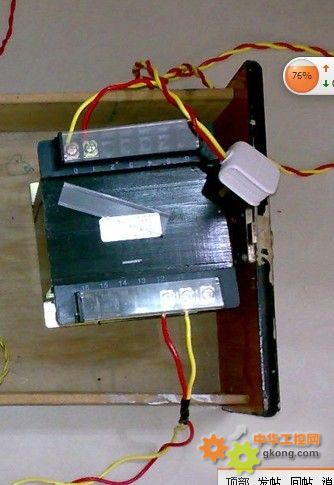

#25楼
这个是我维修用的220转380的变压器

#26楼
以下是引用zhangyj3313在2013/11/26 7:57:51的发言:
我是测试37千瓦的变频器。小功率的220V转380的变压器要用多少功率
呵呵;这么大功率的用这个可以调节参数用,或带个几百W的小电机也可以运行;
但要测试大的电机这种方法是不可能的;
另外与具体的变频器品牌及型号也有关系;
有些变频器7.5WK以上的就算输入单相的AC380V电源,也会报输入缺相,不能进行任何的操作,所以还是要按具体的变频器来区分对待;

#29楼
加个220变380的单相变压器。接变频器的RST任意两个端子。报警的话屏蔽缺相报警。
