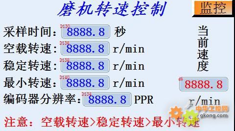

  参数画面:采样时间,空载转速,稳定转速,最小转速以及当前转速的显示,通过当前转速与三个速度的比较,实现主轴的升降控制。
  设置参数时需要注意的是:空载转速>稳定转速>最小转速(必须)。

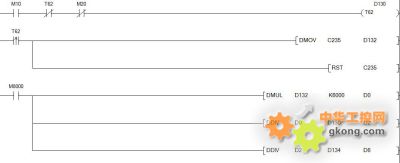

  主轴转速的计算公式:T62为采样时间,C235为高速计数的寄存器,通过计算得到当前的转速,单位为r/min。

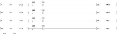

   转速与三个转速设置值的比较,空载转速D136>稳定转速D138>最小转速D140,M12为下降,M11为上升。
