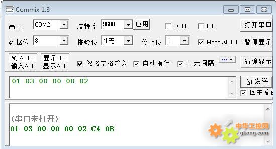

可以用来做串口监听
也可以用来作为MODBUS主站,对从站设备发送命令,进行测试,其他通讯协议也可以,类似软件很多,我自己用这个比较多,分享一下。
这个图片就是作为MODBUS(RTU)主站的方式下发报文的截图,校验码是自动生成的。

我想用别的软件连接串口与外部设备通信后,再用楼主的软件或者用AccessPort软件监控串口的数据流动,也就是查看串口的数据传送情况,呵呵,可惜不得。
也就是说,一个串口只能同时供一个软件使用,而不能用一个软件传送或者接收数据,再用另一个软件进行监控。
呵呵,两个软件同时共用一个端口,我的想法有点离谱了。

回复 #5楼 cfg168
两个软件同时使用一个串口不行,可以再增加一个USB转串口,这样就可以在一台计算机模拟两个串口的收发数据了。

回复 #2楼 jinqiaoma
看那些二进制码,就能知道哪里有故障?

发表于:2013/11/26 14:35:32
lqf1963
在
2013/11/26 11:50:56
看那些二进制码,就能知道哪里有故障?
调试通信用的,也可以测试通信协议;比如
